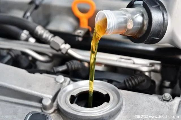

选择使用说明书中规定的机油等级和标号
不要擅自改变,也不能为了应对低温
盲目选择低粘度的机油

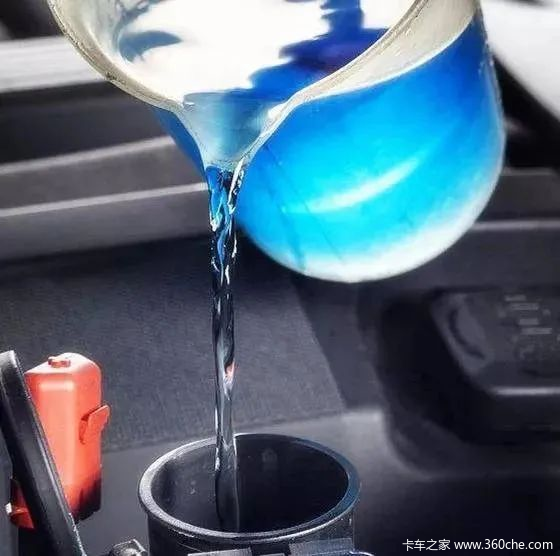

根据当地最低气温合理选择防冻液牌号
选低于当地最低气温10℃左右的型号
经常南北方“折返跑”的卡友
需按北方最低气温来选择

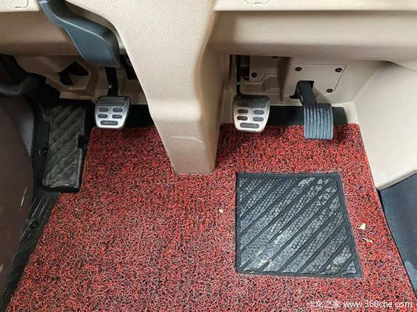

刹车系统很容易遭受雨雪“袭击”
导致汽车制动变软
因此,车辆出现刹车变软等情况时
应该及时检查刹车系统
平时也要经常检查制动有无变弱、跑偏
制动踏板的蹬踏力度是否有变化
必要时清理整个制动系统的管路部分

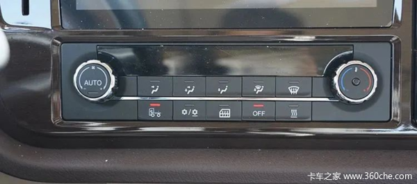

空调管路里沉淀和滋生的灰尘细菌
对驾驶员的健康影响较大
会导致制冷效果差、空调异味难消除的问题
换季后,应为空调做一次彻底的养护
选用专用空调清洗剂,清理空调管路
并注意暖风管线及风扇保养
