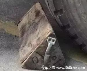

在物流园区内,装卸过程中车辆晃动对搬运工操作会造成不少影响,不仅仅是人的安全,对货物一样有非常大的安全隐患。在装货时车辆会有向前顶的力量,三角木可以有效支撑轮胎,防止过大的晃动,保持车辆稳定。一般要求车车必备。
小提示:在装货时,放置三角木不要太贴近轮胎,装好货后由于车身重量加大,会把轮胎压下来,导致压住三角木而无法取出,造成不必要的麻烦。
