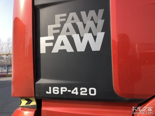

师傅介绍这台J6P运输的氯化铁罐体无法通过专业化清洗之后运输其他液体,为此单一货源限制了其多元化运输,重去轻回的情况下这款车搭载的奥威11L 420马力发动机的动力性也是游刃有余。
基本上高速 国道路况下的平均油耗能控制在百公里28L,对比同样线路、同等货源的其他品牌车型属实在节能方面非常突出。
这类危化品运输车辆限速80km/h,3.727速比的车桥基本上在12挡时就能达到75km/h,时效性、燃油效率都有保障。

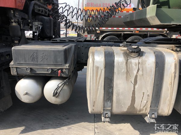

师傅表示危化品运输车辆使用的400L油箱的确限制了续航能力,如果私自改装大容量配置还是会带来一定的罚款问题,除此之外年检上检测线也会带来硬伤。不过选装小容量油箱还是有一定益处,例如出现事故不至于产生较大的泄露问题。
危化品运输车辆的主动安全性相比普通物流运输车辆更重要,例如主车配备的克诺尔品牌的干燥罐安全优势非常不错,还可以最大限度的保障车辆在潮湿环境下具备更好的空气制动能力。

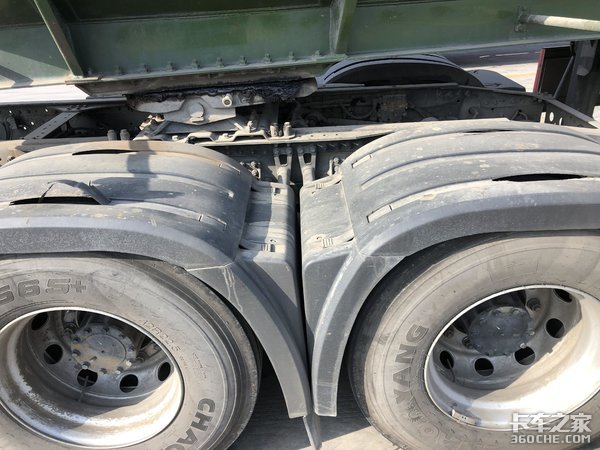

新国标危化品运输车辆标配的空气悬挂在稳定性方面远超过普通钢板悬挂,特别是在国道复杂路况下行驶时优势明显,与此同时在卸货时还可以通过ECAS气囊控制单元进行高度调节,以此提高罐体的卸载效率。
在为期一年的使用过程中可以发现,空气悬挂的柔韧性优势明显,但是对挡泥板的损害还是较大,主要体现在复杂公路运输货物时轮胎与隔板之前容易产生摩擦,进而影响长期使用效力。

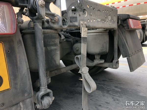

挂车尾部还配备有防静电拖地带,看似微不足道的部件却为危化品运输车辆在复杂工况下行驶提供安全保障,减少因静电带来的安全事故。
关于空气悬挂的保养问题,司机师傅表示这类配置通常在10w公里大保养的之时进行统一维护,特别是驱动桥内侧无法轻易观察到的4个气囊,通过检查电子线路以及举升情况进行调整。

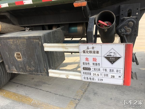

这款J6P质惠版危化品牵引车拖拽的同样是新国标危化品槽罐车,容量28m³的罐体运输氯化铁溶液最高可达31吨,其在外观方面并没有特别多的差异。
这款挂车采用了全尺寸骨架设计,相比其他品牌出品的同类罐体整备质量较高,不过对于荷载质量不超过31.5T的罐体来讲并不没有特别多的差异。骨架侧面还配备了灭火器,侧面的储物箱则是装配其他可以灭火的装备,一旦出现险情可以进行短期排险。

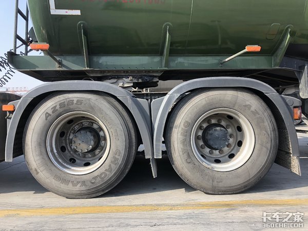

挂车车桥采用盘式制动器 空气悬挂,重载运输这类液体货物稳定性有保证,不至于在行驶过程中出现特别大的晃动,也是提升安全运输的合规的体现。
