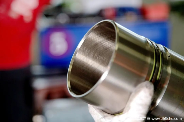

来看个例子,比如发动机的汽缸壁。大家都知道,发动机的汽缸是个非常精密的东西,但是很少有人真正见过汽缸壁的样子。上面这张图,就是某款发动机的汽缸特写,大家可以从汽缸壁上看到很多网状纹。这不是坏了,而是它经过珩磨工艺之后,故意做出来的网纹,别的发动机也有。
这个网状纹的作用,就是留住一些机油,不让活塞环完全刮干净。而留下的机油就是为了充分润滑汽缸与活塞,使其尽量减少磨损。但这些留下的机油,也会在柴油的燃烧过程中一起被烧掉。同样被烧掉的,还有曲轴箱里蒸发出来的一部分机油蒸汽。
这些机油燃烧之后的残留物,就是机油的灰分了。这也就是普通机油,可能会堵塞咱们后处理的“罪魁祸首”。
