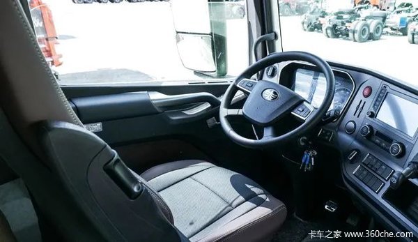

在调整座椅之前,要先确认
“速降”开关处于正常工作状态
这样才能保证减震器可以正常充气工作
确认好后,才可以开始座椅调节
首先,要根据自身的身高体重
来调整座椅高度
若大腿能舒适的放在座椅平面上
就是最舒服的座椅高度

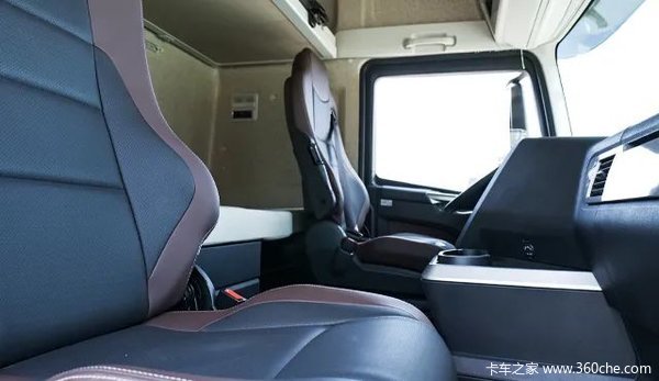

之后进行靠背调节
靠背的角度不宜过大或过小
只要能充分的与背部贴合
让肩部和腰部得到支撑即可
这样在长时间开车时
才能更好的降低卡友的疲劳感
第三步,需要根据卡友的不同身形
通过滑轨来调节座椅位置
让双手能够舒适的握住方向盘
同时让双脚更舒适的踩到车内踏板

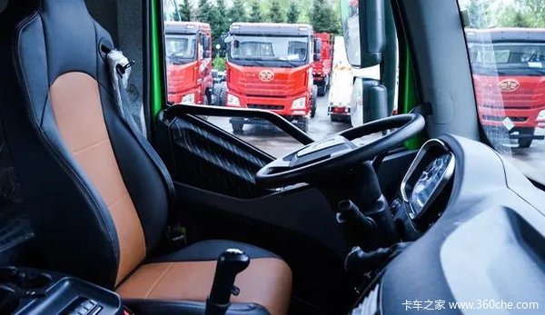

第四步,需要根据驾驶者腿部的长度
来调整座椅的倾角
使座椅对大腿提供有力支撑
第五步,调节座椅长度
将坐垫的长度调整到
离膝盖窝2-3指之间为宜
这样在长时间踩踏板时
就不会感到疲累
第六,调节腰部支撑
腰部支撑调节主要看个人习惯
如果开车前期身体坐姿比较直
那么可以将腰部支撑调到中等的高度
如果长时间开车后,身体向下沉
可以将腰部支撑开到最大档
以便对腰部提供更有力的支撑
来降低腰部的疲劳程度

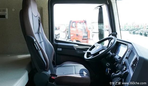

最后,调整扶手高度
扶手的最佳位置是
让双手手肘能够扶到扶手上
同时双手又能自由的操控方向盘
这样才能更好的降低肩部
和手部肌肉的疲劳程度
以上就是气囊座椅的调整方法了
如果你还没有找到一个舒适的坐姿
可以尝试上面介绍的调节方法
效果一定让你惊喜
