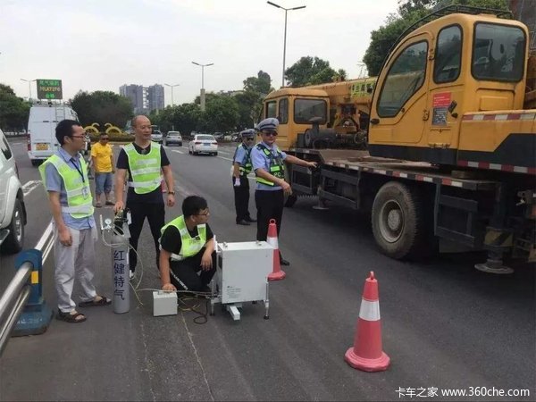

柴油车通过检测点时,遥感检测设备自动拍摄并识别车辆牌照号码,自动测量车辆污染物浓度,拍摄林格曼黑度,并将采集的数据和计算结果存入数据库。

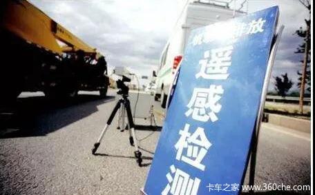

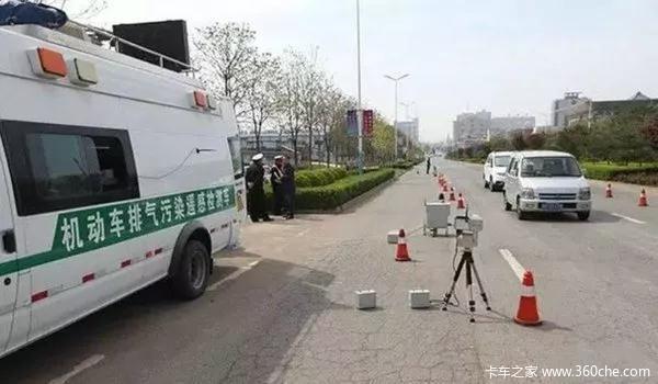

1、移动式遥感检测
移动式用专用车装载,各地常态化监查一般使用移动式,检查时,一般设置路障。

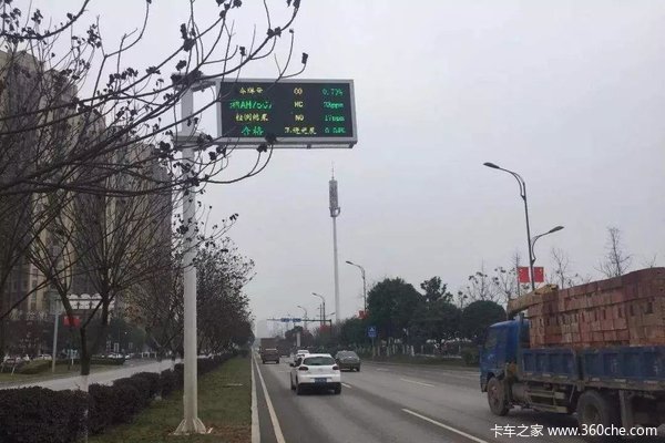

2、水平固定式遥感检测
光路检测仪器沿水平方向布置在道路两侧,固定安装,即使无人值守也会连续运行,需要卡友们广泛注意。
3、垂直固定式遥感检测
光路检测仪器垂直平方向布置,固定安装,也可无人值守连续运行,检测更为精准不受邻车影响。
