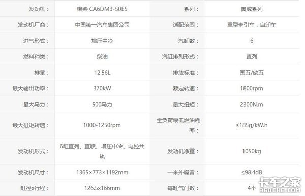

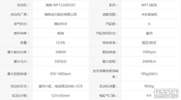

评价一款发动机动力强与弱,最主要的是看最大输出功率大小。潍柴500的最大功率为368KW,锡柴500的最大功率为370KW,可以看出,实际上锡柴功率更大。在全功率输出的时候,锡柴比潍柴略胜一筹。但要实现发动机的全功率输出,必须满足两个条件,1、达到最大功率转速、2、达到相应转矩。这意味着,并不是卡友们把油门踩到底,就是发动机全功率输出的状态。这种极端情况下的发动机状态,我估计卡友们在整辆车寿命期间都基本不会用到。
最大扭矩,这个发动机参数可以看作是动力性最重要的评价指标。卡友们在日常开车中,发动机的最大扭矩给卡友最直接的体现就是加速更快、上坡更有力。潍柴500最大扭矩是2400牛米,锡柴500最大扭矩为2300牛米,相对来说,潍柴的力量更大。两款发动机搭载在同一款车上,其总速比以及轮胎相同的情况下,搭载潍柴500的车,它的轮上转矩就会更大,加速、上坡更有力,达到想超谁超谁的目标。

潍柴500的最大转矩范围是950-1400r/min,锡柴500的最大转矩范围是1000-1250r/min。可以看出,潍柴500的最大转矩的最低转速是950r/min,锡柴500的最大转矩的最低转速是1000r/min,潍柴500的最大转矩范围一共为450r/min,锡柴500的最大转矩范围为250r/min。从这4个差异数据可以看出,潍柴500最大转矩的最低转速更低,最大转矩范围更广。相对来说,潍柴500比锡柴500起步更轻松,经济转速范围更广,更能适应复杂路况,并保证其经济性。

可以看到潍柴500和锡柴500都是185g/kw*h,这表明这两款发动机在全负荷工况下,输出1kw*h的功,最低的燃油消耗率是一样的,都需要消耗185g的燃油。但这并不能表明两款发动机的经济性是一样的,只能说明在全负荷工况下,最低的燃油消耗率一样,也就是说这只是一个极值,并不能用一个极值完全的代表发动机的经济性。

并且在目前这个吃人的运价下,车越轻越好,越轻就意味着可以多拉货,多挣运费。潍柴500发动机净重为905kg,锡柴500发动机净重为1050kg,从这里就可以看出,潍柴相对于锡柴来说,重量更轻,少了145kg,结构紧凑度更高,内部旋转部件轻量化做的更好,内部摩擦阻力更小。
总的来说,潍柴500相对锡柴500其功率基本相同,全负荷最低燃油耗率基本相同,但是潍柴500最大扭矩更大,最大扭矩转速更低,最大扭矩转速范围更宽泛,并且重量更轻。体现给卡友的感觉是潍柴500的动力更强,起步更给力,爬坡更有劲,相同车货总重,跑起来更省油。
