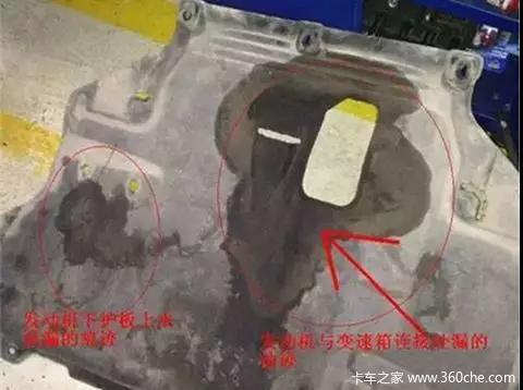

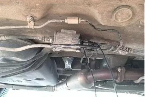

1油管折断
油管折断时可找一根与油管直径适应的胶皮或塑料管套接。如套接不够紧密,两端再用铁丝捆紧,防止漏油。
油管折断

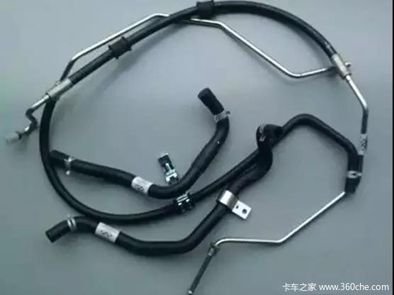

2油管破裂
油管破裂时可将破裂处擦干净,涂上肥皂,用布条或胶布缠绕在油管破裂处,并用铁丝捆紧,然后再涂上一层肥皂。
油管破裂

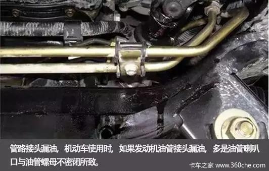

3油管接头漏油
可用棉纱缠绕于喇叭下缘,再将油管螺母与油管接头拧紧;还可将泡泡糖或麦芽糖嚼成糊状,涂在油管螺母座口,待其干凝后起密封作用。
油管接头漏油

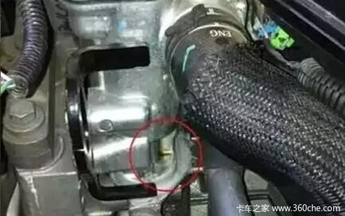

4漏油漏水
可根据砂眼大小,选用相应规格的电工用保险丝,用手锤轻轻将其砸入砂眼内,即可消除漏油、漏水。
漏油漏水

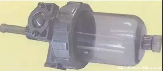

6沉淀杯破裂
用胶布管或塑料管把沉淀杯进出油管套上,使油不经过沉淀杯直通。
沉淀杯破裂

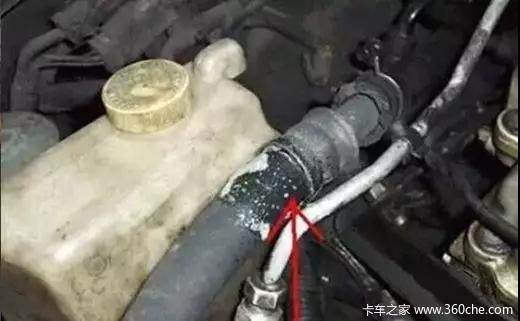

7进、出水软管破裂
破裂不大时,可用涂有一层肥皂的布将漏水处包扎好;如破裂较大时,可将软管破裂处切断,在中间套上一个竹管或铁管,并用铁丝捆紧。
进、出水管破裂

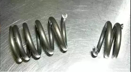

8气门弹簧折断
可将断弹簧取下,把断了的两段反过来装上,即可使用。如弹簧断成数节时,可将该缸的进、排气门调整螺钉拆下,使气门保持关闭状态,让该缸停止工作。
气门弹簧折断

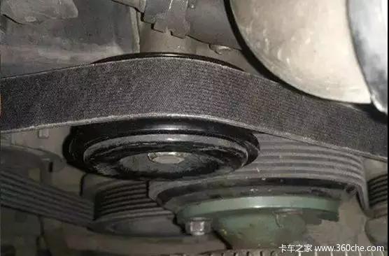

9风扇皮带断裂
可把断了的皮带用铁丝串联扎好或采用开开停停的办法把车开走。
风扇皮带断裂
