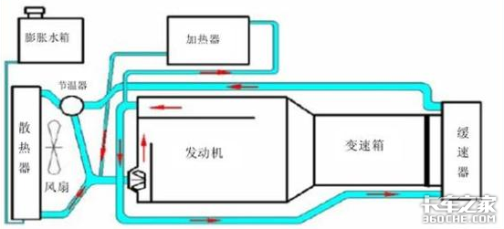

(2)及时通过变速箱降档把发动机转速提高。
发动机的转速越高,风扇的转动也就越快,汽车散热系统对液力缓速器的散热效果就越好,液力缓速器的制动性能发挥就越出色。因此为了达到良好的制动效果,驾驶员应该毫不犹豫的降档,使发动机的转速升1500转以上。

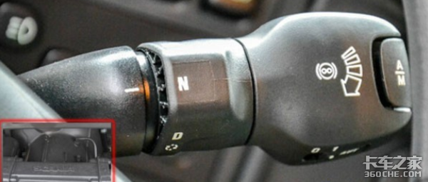

(3)逐级启动液力缓速器
驾驶员可以根据车辆的载重量、下坡的坡度、以及坡路长度的变化,需要监控并保证车辆行驶的速度不要过快,通过选择使用不同的缓速器档位来调整缓速器的制动功率。
最低的档位对应于最低的制动力矩,最高的档位对应于100%的制动力矩。在下坡的过程中,驾驶员可以通过提高或降低缓速器的减速力,来维持整车行驶速度的平稳。

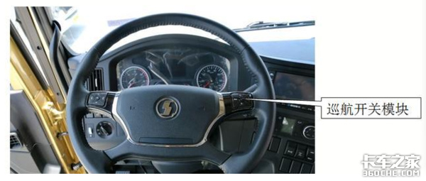

(4)长下坡时使用缓速器的巡航定速功能
液力缓速器和其巡航定速功能的结合使用,能使驾驶员在下坡时的驾驶不但更舒适而且更安全,使车辆保持在驾驶员所设定的速度。
