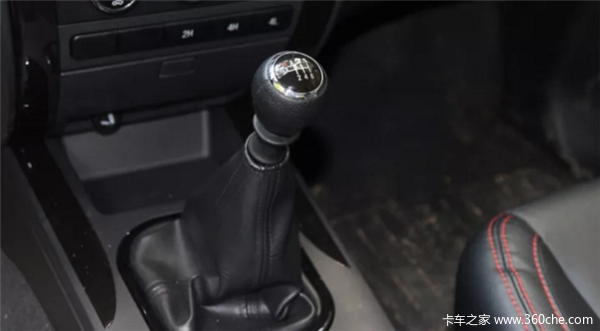

变速箱异响
如果你在行驶中遇到噪音来源是变速箱处,那就可能是变速箱轴承或齿轮磨损、轴承斑点所致。提速换档时变速箱异响,可能会是变速箱油里含有金属粉末,说明变速箱里制动带、离合器之类部件过度磨损。
因为变速箱是精密设备,所以无论发生什么情况的异响,都需要及时去维修店去修理,否则更换变速箱的费用,是非常非常昂贵的,甚至保险公司都不会理赔!并且还会存在严重的驾驶隐患。

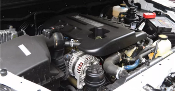

发动机异响
其实大家对于发动机的异响,还是非常敏感的。比如,有些车主认为发动机噪音大,都算“发动机异响”,这种说法是并不准确。如果匀速动力输出的话,发动机噪音忽大忽小,这才是出现了一些问题。一旦发动机发出了不正常的声音,车辆就已经出现了很严重的问题,肯定会影响到正常驾驶。
比如,出现“嗒嗒嗒”的拍金属声音,很可能是气缸阀门出现了问题,或者是机油压力不足。如果出现“突突突”的声音,并且车身抖动非常严重,那么有可能是发动机缺缸了……所以说,如果出现发动机异响,绝对不能强行继续行驶。

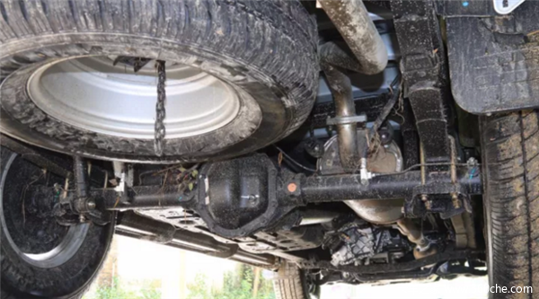

轮毂异响
开车在路上时,要是你觉得自己的车出现了一些摇摆不停的状况,不过还是能行驶在平坦的道路上,但车总会有“唧唧唧”的响声,此时你就要想到,也许是轮毂螺丝出现了问题,一定要停车检查,否则接着开,就有翻车的危险。
当车正行驶在一段长下坡路段上滑行时,若有听见车子发出“磕磕磕”响时,一定要及时寻一处安全位置,停下车做个检查,这时要注意也许是轮毂松动了,不妨用扳手好好固定一下轮毂,检修好后再继续上路。

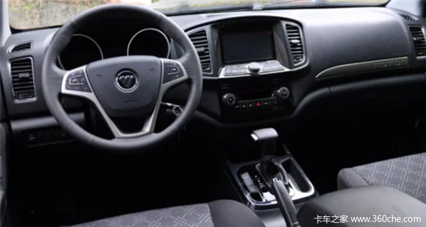

方向盘异响
方向盘异响的主要原因有:
1、转向横拉杆球头老化,需要更换;
2、可能是方向机防尘套漏油,造成的摩擦声;
3、如果打方向时,听到“咯噔咯噔”的异响,说明转向机出问题了,需要及时更换;
4、助力皮带松紧度不当或老化,也会传来异响。
如果打方向的时候出现“咯咯咯”,那就需要注意了,很有可能是转向杆连接的万向节出现了松动,需要及时去维修,否则驾驶有危险。
