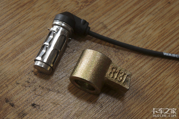

当出现车辆不能熄火时,我们可以考虑这方面的故障原因--ECU接收到错误信号。这个错误的信号有可能是车速传感器出现故障。当我们车辆已经停稳了,但是ECU收到错误的信号认为车辆仍然在正常行驶,所以发动机会产生错觉,认为都没下班,自己绝对不能提前下班。
据之前的一篇测试中,曾经提到过,除了牵引车车头的车速传感器可能出现错误的信号以外。另外一种情况就是,挂车同样有可能传递出错误的信号。挂车的ABS其实与主车之间也有信号交流。
ABS系统中大多由电感传感器来监控车速,ABS传感器通过与随车轮同步转动的齿圈作用, 输出一组准正弦交流电信号,其频率和振幅与轮速有关。也就是说,该输出信号如果出现故障,那么ECU同样会接收到错误的轮速传感信号。
