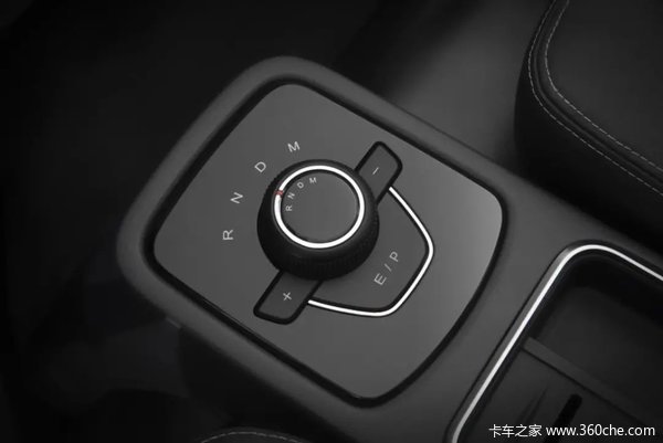

之前在关于国六的介绍当中,我们就不止一次提到,购买国六的车,首先得先选对配置。那重中之重就是AMT,可以说AMT搭配国六,可以降低很大一部分因为操作问题带来的故障。
我们都知道,国六后处理很贵,而且也有些脆弱,一不小心就会中毒。如果加注的燃油、尿素都是合格的,那后处理中毒基本上就是因为发动机燃烧不充分导致的,而发动机燃烧不充分,和驾驶员操作有很大的关系。
现在的发动机都是电喷控制,根据油门开度供油,如果出现拖挡的情况,油门开度变大,相对供油量也会增大,这时候就容易出现燃烧不充分,进而导致后处理中毒。
长期城市工况的车子,因为堵车或者环卫车的行驶工况,容易后处理堵塞,如果是AMT,则可以很大程度上避免拖挡的行为,这类车子如果低档高速行驶,有利于后处理自动再生,因为AMT会根据发动机、整车的状态来选择合适的挡位。这样就可以让发动机工作在最佳的状态,避免燃烧不充分导致的后处理中毒,这样就可以极大程度延长后处理再生里程,降低再生成本。
此外,基于AMT还可以拓展很多辅助驾驶系统,也可以降低相对驾驶强度。这样也有助于我们驾车时更加专注,进而降低情绪对于车辆操作的影响。
退一万步说,如果你对手动挡有很强的执念,购买手动挡的以后,一定不要拖挡行驶。一定要摒弃掉以前开国三甚至国二车辆的驾驶习惯,不然你的后处理会让你的钱包受不了。

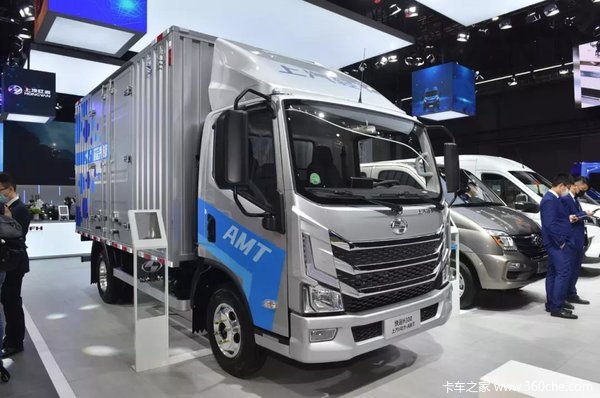

上汽快运H300匹配国内首款量产的AMT自动变速箱,同时融入意大利马瑞利的先进技术。不仅解放了驾驶员的左脚和右手,使得驾驶疲劳感得到有效缓解,让驾驶过程中更加专注,也让换档规范化更加标准,充分表现了产品可靠性逐步强大。如今,在自动挡轻卡细分市场占有率已达90%以上,获得用户一致好评。

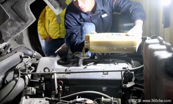

其次是润滑油,润滑油里面有一个重要的指标就是灰分,灰分过高,也会导致后处理堵塞。目前国六柴油发动机(除云内发动机外)要求润滑油都是CK级别的,目的就是灰分比较低,在发动机运行的时候可以减少润滑油对后处理的影响。

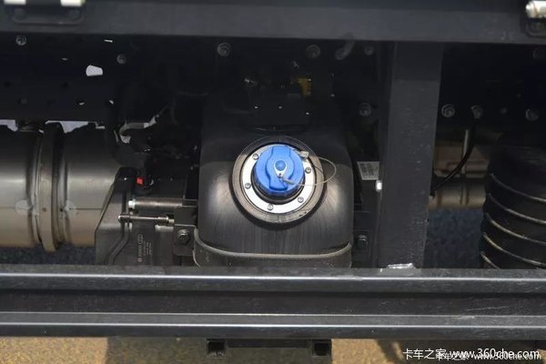

最后比较关键的就是尿素溶液,国六切记一定要使用厂家指定标准的尿素溶液,不要屏蔽尿素,或者是企图通过加一些螺丝之类的来减少尿素喷射量。国六后处理是闭环控制,尿素品质不达标或者喷射量不足,会导致后处理报警,进而对发动机进行限扭,影响正常使用。
而且国六b阶段还有远程监控,如果后处理长期处于不合格状态,车联网系统会直接上传信息到监管平台,进而会被相关部门处罚,得不偿失。也不要去尝试屏蔽后处理之类的,不仅会影响车辆自身性能,也会被相关部门查处。
