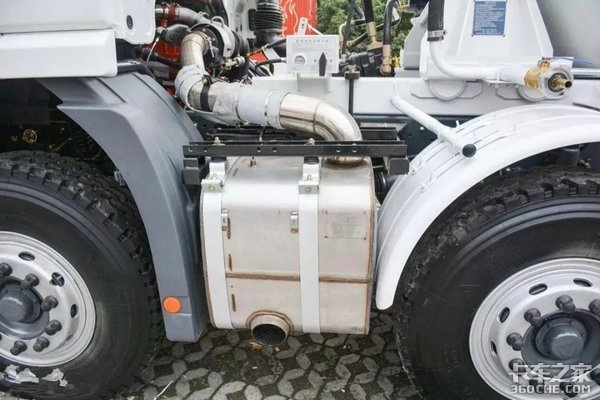

而绝大多数国家采用的是平头卡车,驾驶室直接安装在发动机上方。这种车型空间利用率更好,在驾驶室后方有较大的空间,可以比较方便的安装各种附属件,排气管和消音器也安装在了汽车下面。
发动机的尾气直接排入地面,排气更加顺畅,尾气中的颗粒物也更容易排出,尾气的处理也更方便。虽然会把地面上的灰尘吹起来,但是与向上布置相比,这是更合理的一种方式。
