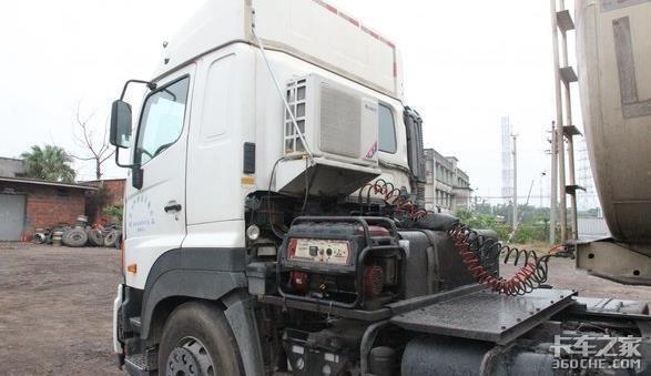

安装家用空调需要在驾驶室背后钻孔安装空调外机支架,然后将外机用螺栓固定在支架上。
内机一般安装在驾驶室副驾驶位置的顶部,内机和外机之间的连接管通常选择在驾驶室底部开孔,主要是为了避免下雨天漏水的风险,也有直接在驾驶室靠近顶部的位置转孔的,这样虽然能够节省管路,但是不可避免的时间长了以后容易漏水。
总体安装难度,一般。
