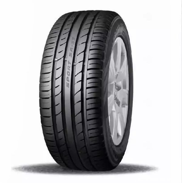

1.及时更换轮胎
通常一个轮胎的更换周期为5~8万公里,当轮胎侧面出现裂纹时,就要注意更换了。另外,当胎纹深度低于1.6毫米或已达到磨损指示标记时,也是危险信号。
