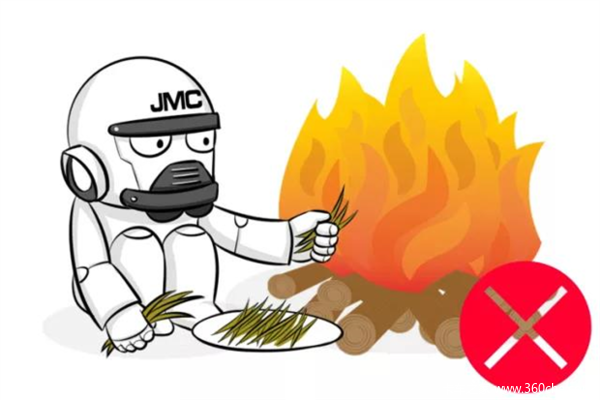

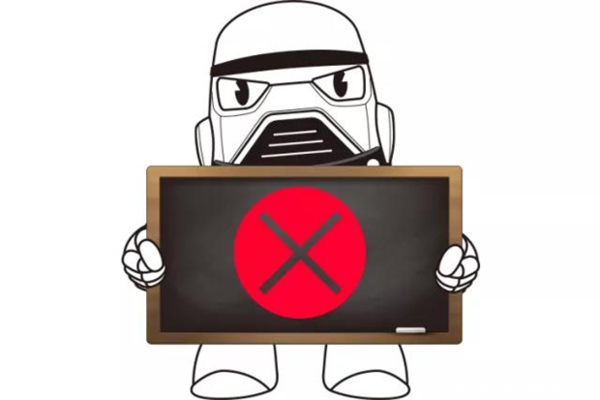

万一没加正确型号的油,或者行驶到很冷的地方,导致油冻住了,该怎么办呢?有些朋友说,直接在油箱下面生火,把油烤化就行。万万不可!这样很容易引起火灾等意外事故,极不安全!

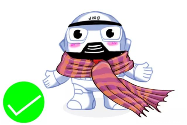

相比火,用水化油是不错的方法:先换柴油滤芯,然后用开水烫一烫油管等部位;如先用抹布包裹起来再烫,效果更佳,还能避免热水流到其他部位。此外,如果天气好且不赶时间,也可以将车引擎盖打开,利用阳光让车辆自然解冻。

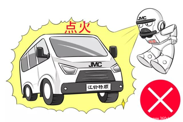

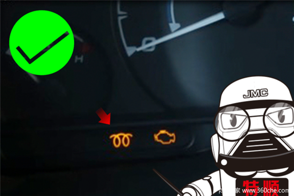

点火、给油、走起!这是一些朋友在冬天启动时的做法。大哥,先不说启动动作能不能一气呵成,发动机您还要不要啦!
开特顺前,先插入钥匙、拧至Ⅱ位置,预热指示灯就会点亮。等几秒,预热指示灯熄灭后,将离合踏板踩到底,将钥匙拧至Ⅲ位置,就可以启动啦!汽车启动后,切忌猛踩油门!正常缓速行驶一段时间,热车完毕后,筋骨就活络啦!
