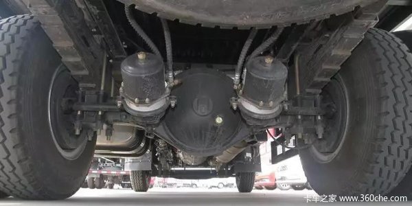

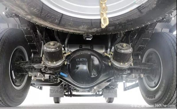

根据这个公式,我们可以得出帅铃全能快递版的车速1=S×(发动机输出转速×轮胎滚动半径)/(变速箱所挂档位速比×4.33),帅铃全能城配版的车速2=S×(发动机输出转速×轮胎滚动半径)/(变速箱所挂档位速比×4.875)。这两款车型都选用152匹的安康动
力,在发动机输出功率、轮胎、变速箱等条件一致的情况下,全能快递版的车速要快于城配版。
而车辆的爬坡性能同样和后桥速比有关,也有一个对应的计算公式:驱动力=(发动机输出扭矩×档位速比×主减速器速比×机械传动效率)/车轮半径。
以帅铃全能卡车两个版本来说,全能快递版驱动力=(发动机输出扭矩×档位速比×4.33)×机械传动效率)/车轮半径,全能城配版驱动力=(发动机输出扭矩×档位速比×4.875)×机械传动效率)/车轮半径,很明显后者的驱动力要强于前者。
