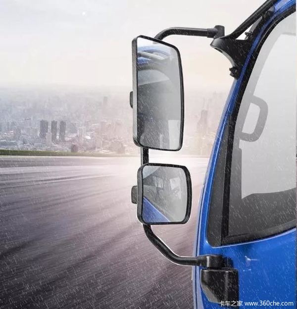

起步前,要先检查转向、制动、灯光、仪表、喇叭、雨刮器等安全设备是否正常工作。冬季汽车在行驶过程中由于室内外温差会令车窗凝结雾气,用暖风除雾的同时将前车门窗打开一点,其效果十分迅速有效,还可以打开江淮轻卡的后视镜电加热功能,防止雾气产生。
