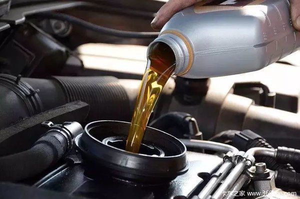

合理添加机油
当发动机油底壳中的机油不足时,轴承与轴颈等摩擦会因机油的量少而润滑不良,加剧磨损程度,甚至引发烧瓦轴事故。
但机油太多,发动机在工作时曲轴柄、连杆大端会产生剧烈的搅动,不仅增加发动机内部功率损失,还会使溅到缸壁上的机油增多。因此,机油底壳中的机油应控制在机油尺的上、下刻度线之间为好。

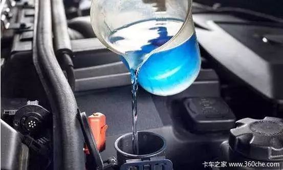

发动机冷却后添加冷却液
水箱缺水、发动机超负荷运作、以及散热不好时,都会造成卡车水箱开锅,这时如果立刻加入冷水,就会导致缸盖和缸体炸裂。一旦发现水箱开锅,应采取应急措施停止运作,让冷却液自行降温。

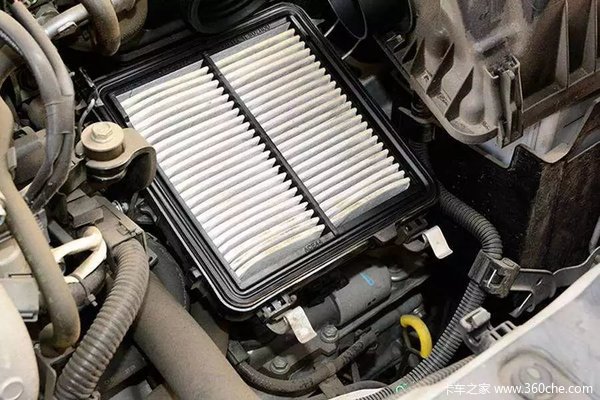

保养空滤 清洗进气管道
空滤要定期保养,否则不仅影响动力油耗,还会加剧四配套磨损,影响发动机使用寿命。
进气管道是发动机进气系统之一,卡友经常行驶于灰尘较多路况区域,很容易使内部的杂质积累过多,导致进气管不通畅,加剧发动机的磨损和老化。进气管道需定时清洗,避免走灰尘较多路面。

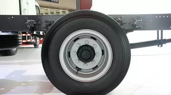

轮胎保持标准气压
有些卡友认为轮胎气压充得较高可以省油。胎压过高,会使轮胎接地面减小,磨损加重,缩短轮胎寿命,也会降低刹车时的制动效果,对行车安全造成较大的危害;气压过低,会产生裂纹,且影响汽车行驶速度,增加油耗。
应该按照轮胎上标明的标准气压充气,充气量一般在标准气压的±5%较为适宜。

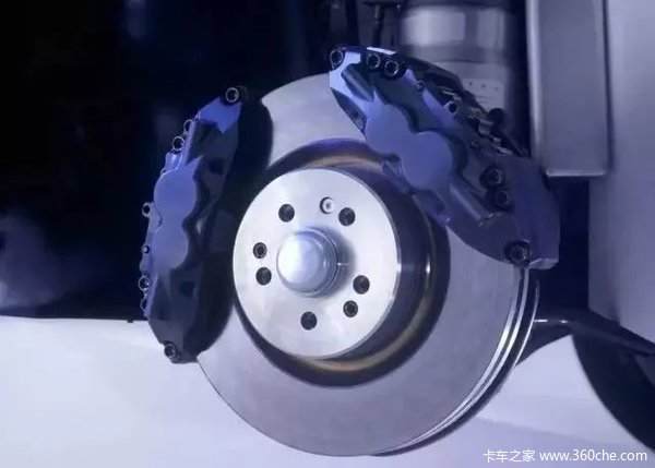

刹车后车速放缓踩离合
怕刹车熄火,刹车前踩离合;切断动力后刹车......这都是错误的操作。任何情况下,踩离合器行驶都会增加车的惯性,会使刹车距离更长。
正确做法是应当先踩刹车,等车快停下时再踩下离合器。
