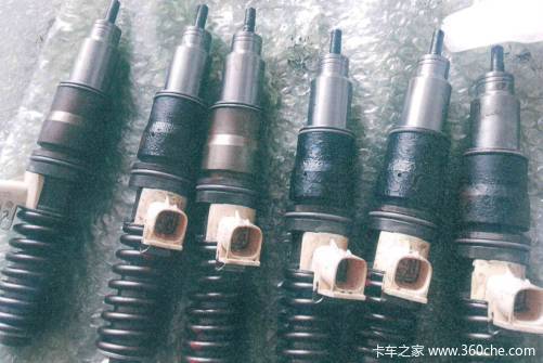

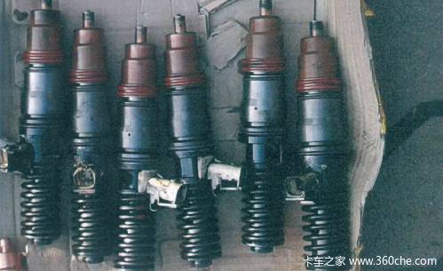

近期接到客户反馈:发动机动力不足、启达困难、发动机不能正常工作等故障,在对故障的处理过程中发现因客户使用劣质燃油造成的燃油滤芯堵塞、喷油嘴非正常损坏的现象,使用不合格油品会造成哪些危害?
1、酸度不合格
酸度可判断柴油的精制程度和腐蚀性能,环烷酸是轻柴油中酸度的主要来源,酸度大,不仅容易腐蚀油路系统和发动机系统,同时也影响柴油安定性,稳定性差的柴油容易形成胶质和沉渣,易造成滤清器的堵塞,在发动机喷嘴产生结焦积炭,影响雾化质量,同时酸度大还容易使柴油产生乳化现象,易起泡。

使用劣质燃油造成的非正常损坏案例:
提取出来的劣质柴油和合格柴油对比,右边为提取出来的劣质油品。
