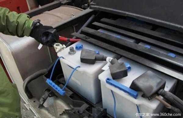

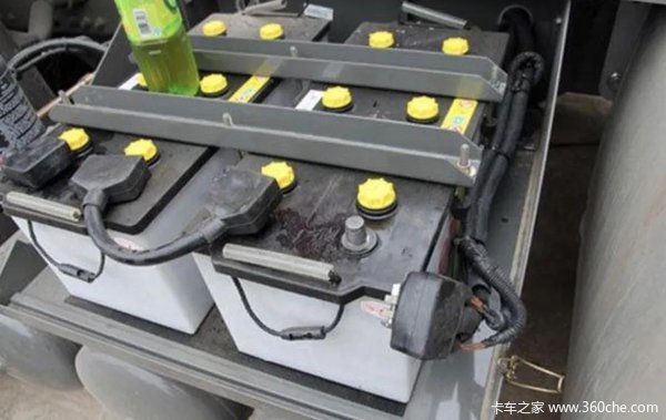

一、蓄电池检查
蓄电瓶接线柱、负极搭铁线安装要牢固,避免出现虚接现象,如出现松动现象,必须拧紧处理。
2
如果蓄电瓶亏电导致车辆不能启动,用备用电源启动后,车辆需要着火运行一段时间给蓄电瓶充电。

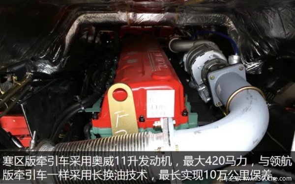

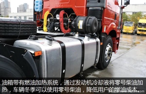

二、油路注意事项
非寒区版车辆启动后,怠速运行5-10分钟,保证发动机高低压油路、润滑油路运行正常。
2
寒区版车辆启动前,油箱转换开关切换到小油箱,启动后怠速运转车辆3-5分钟后,再切换大油箱中低标号油怠速运转3-5分钟。

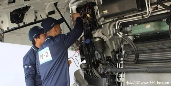

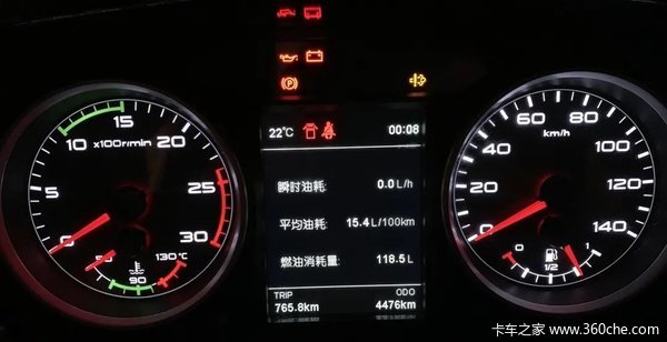

三、仪表故障灯检查
车辆启动后检查仪表故障灯、工作指示灯是否异常,如有异常请联系当地服务站协助处理。

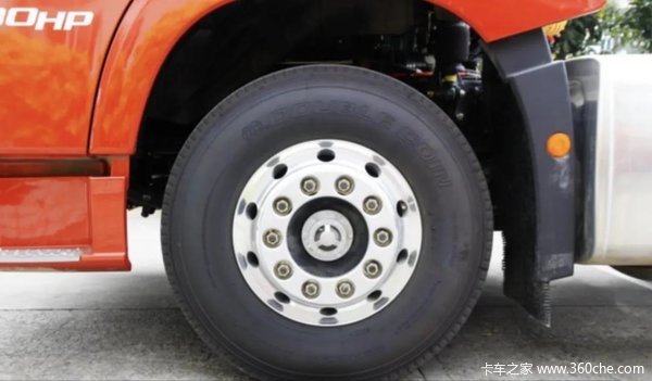

五、轮胎气压检查
检查轮胎气压是否不足或者有漏气状况,气压过低应当第一时间补充。
2
若气压过低,车子高速行驶时,瘪了的轮胎会呈波浪变形,橡胶分子相互摩擦生热后会造成爆胎、拉链炸裂等问题,影响行车安全!

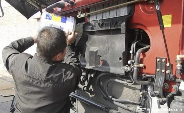

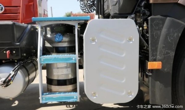

七、车辆油、液状态检查
需要检查动力转向油、防冻液、离合油、发动机机油、尿素液位、齿轮油加注等是否不足或者变质等现象,如出现异常及时加注和更换。

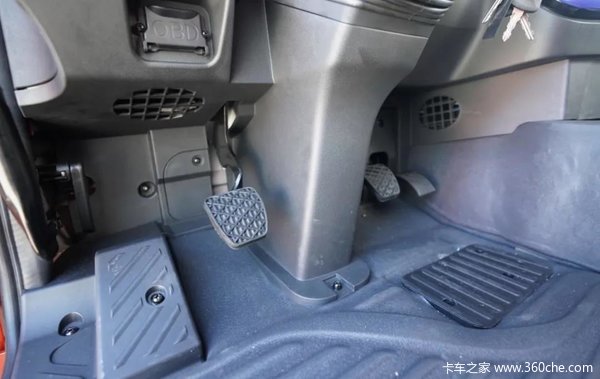

八、转向、离合、制动、系统检查
车辆启动怠速5-10分钟轻踩油门,原地左右打方向,确保转向系统轻便灵活。
2

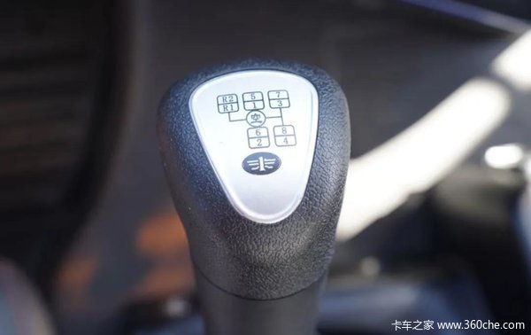

车辆怠速状态,踩离合,依次挂档,检测选挂档是否顺畅。
