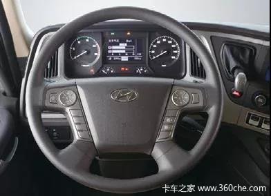

动手勤 脚踩轻
卡车行驶过程中,要时刻注意根据车速改变变速箱的档位,手上动作要快,脚上动作要轻,尽量保证发动机转速保持在转速表绿色经济转速区域内。
同时,车辆起步时,应平稳、柔和加油门、松离合,尽量避免猛踩油门,徒增油耗。

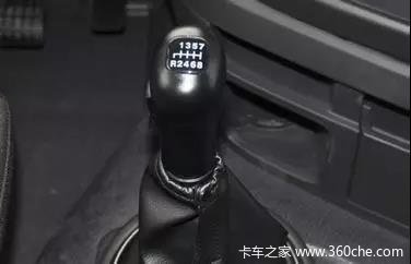

合理使用档位
注意根据路况,合理选择档位:一般手动变速器有9~16个前进档位。其中1、2、3档为低速档,用于起步、上坡等,耗油量大,不宜长距离行驶。
直接档、超速档为高速档,车速快,油耗低,车辆行驶时应尽量使用高档位。根据发动机运行的经济转速(转速表绿色区域)选择档位,保持发动机转速在绿色区域的低转速下运转。
规范换挡操作
车辆换挡变速时,要注意干净利落,操作规范。踩下离合器踏板时,要及时抬起加速踏板;离合器踏板未完全抬起时,不要急踩、猛踩加速踏板。
升档、降档时,都要注意档位与速度相匹配,换挡操作要精准、及时。升档时机:发动机转速靠近最高经济转速点。降档时机:发动机转速靠近最低经济转速点时。

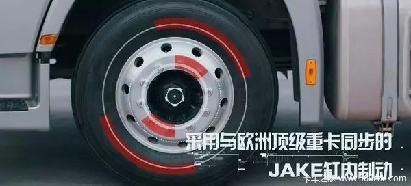

创虎发动机采用与欧洲顶级重卡同步的JAKE缸内制动,大幅度提升车辆长时间下坡时的自动可靠性,满足车辆85%的制动需求,高效节油更安全!
