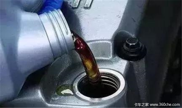

1.忌机油只加不换机油
机 机油在柴油机的使用中是必不可少的,主要起润滑、冷却、清洁等作用。很多驾驶员都会注意检查机油油量,并按标准添加,但是却忽视了机油质量的检查和对已经变质机油的更换,导致一些发动机机件磨损。在正常情况下机油的损耗并不大,但是却很容易污染,从而失去保护柴油机的作用。在柴油机运转过程中,许多污物会进入到机油中,对于新的或大修后的机械,试运转之后杂质会更多,如果只加不换就急于投入使用,很容易引起烧瓦、抱轴等意外事故。另外,即使更换机油,某些驾驶员由于缺乏维修经验或者图省事,也会在更换时不彻底清洗油道,使机械杂质仍然残留在油底壳及油路中。
