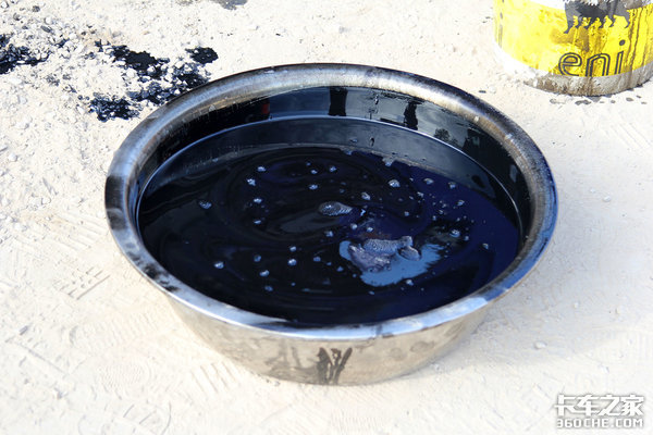

三桶油的牌价货动辄5块多6块,以现在的运价来算,很多时候咱们都消费不起他们的油。不过现在私人或者民营加油站能提供比较廉价的柴油,也就是大家俗称的小油。小油固然是便宜一些,也能暂时解决眼下运费低利润薄的问题,但小油质量参差不齐我们在使用中就要注意一些问题了。
生物柴油在业内被称为共轨杀手,这是为什么呢?因为柴油除了燃烧,在供油系统中还有个重要的任务--润滑柱塞和喷油器针阀,而生物柴油恰恰在润滑性上非常的差,所以掺了生物柴油的小油润滑性自然就会变差,时间一长就会造成这些精密偶件的损坏。为什么有些卡友用小油后爱坏油嘴,除了柴油清洁度也和这样的勾兑油有一定关系。
小油大多来路不明,油品质量不敢一棍子打死,但可以说大多数质量堪忧,往正常柴油里掺生物柴油大有人在。生物柴油又被称为共轨杀手,这是为什么呢?因为柴油除了燃烧,在供油系统中还有个重要的任务--润滑柱塞和喷油器针阀,掺了生物柴油的小油润滑度就会变差,时间一长就会造成这些精密偶件的损坏。

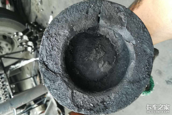

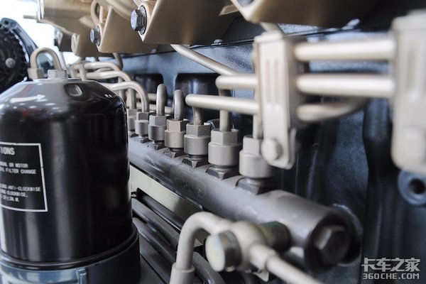

进入国四以来,我们的发动机基本都进入了高压共轨时代,高压共轨的机械精度较高,虽然柴油中所含的硫对排放不利,但它对喷油泵柱塞和喷油器针阀有润滑作用。如果使用了掺了生物柴油的小油,时间一长就会造成柱塞和喷油器针阀磨损,从而导致喷油压力降低和喷油量失准的现象,严重的会因为喷油嘴滴油造成活塞烧顶故障。

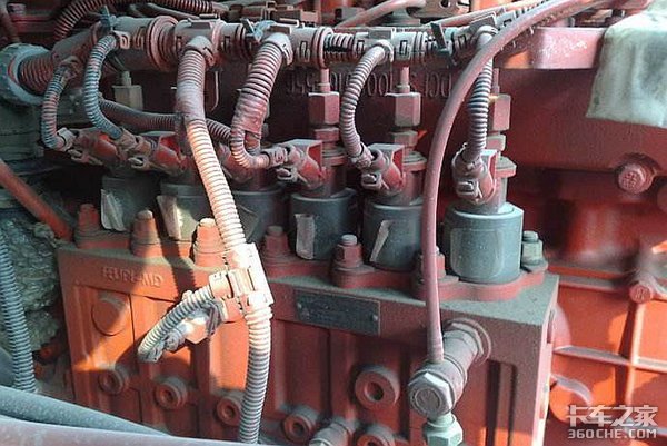

有卡友会说了,我的车是单体泵的不挑油,小油随便使。这样的想法也不尽然,单体泵的喷油器是一个机械喷油器,使用这种掺了生物柴油的小油,同样会造成针阀偶件磨损,这样就会使喷油器的开启压力变低,造成喷油正时失准和喷油量过大的故障。
