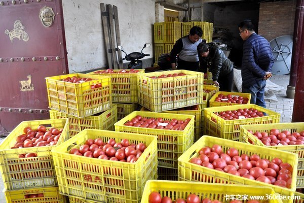

1、果蔬货物的运输类型

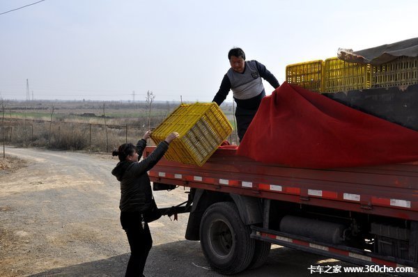

多分散装和框件,散装多用遮阳网拦边,一般情况下散装不容易坏,而框件在最后一两排一定要打好绑带或者绳子,不然错位以后容易发生碰撞、颠簸,坏的比较厉害!
尤其是框件类货物,像苹果、梨、橙子之类的,从开始装的时候,就要提醒装卸工一排一排要推紧,不留空隙,以防跳起来发生激烈碰撞而受损。

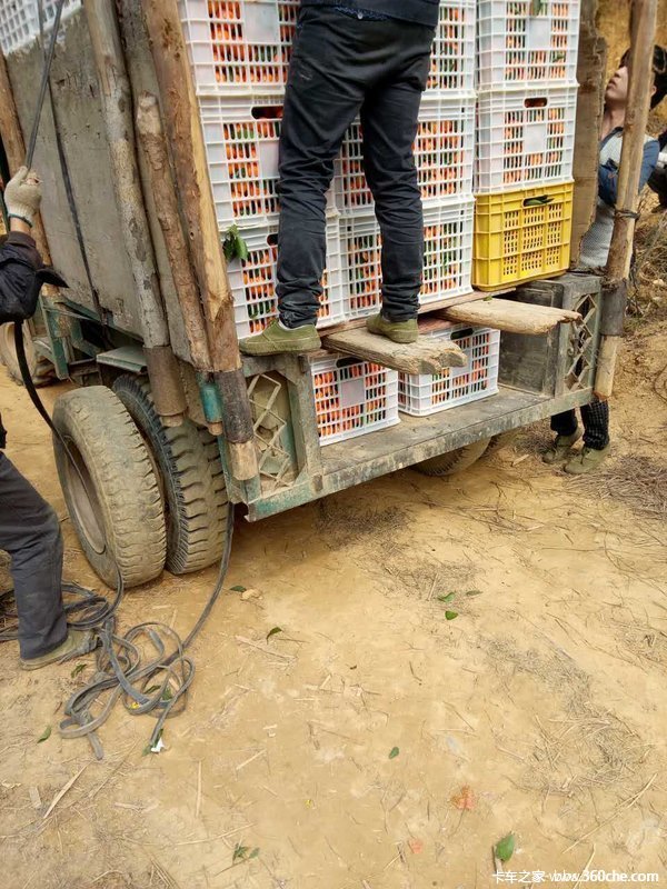

2、装货过程的码放
散装蔬菜在高度上一般没有要求,而散装水果在高度上需要注意,尤其是蜜橘、红桔、贡橘和砂糖橘,皮薄肉多,发生挤压容易受损,装码的厚度一般不要超过一米。如果一定要超过这个厚度,最好的办法就是架隔层。脐橙类厚皮水果不在此类。
绿通运输的货物比较脆弱,在装货过程中,一定要多注意是否会对货物造成损伤,该垫的、该隔的,一定要做好防护工作。不要觉得应该不会坏就大意不管,等坏了损失的就是你的钞票,货主一定会抓住这点扣运费的,没有例外!

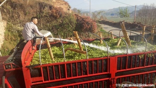

3、掌控运输温度
很多果蔬运输对温度要求比较高,比如胡豆,鲜玉米等,而多数卡友并非是专业的冷藏车,那么如何控制温度呢?我们一般选择冲水。
由于装货需要时间,蔬菜积压了半天,里面温度已经开始升高。因此货物装好后,在出发之前应冲水一次,时长30分钟左右,帮助货物彻底降温。上路后,晚上和阴雨天,每八小时冲水一次;晴天则四小时一次。等货物冒烟了再冲水,就已经太晚了!
