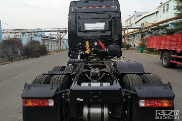

▎五、车后部检查
● 检查车后尾灯组。
● 检查车轮、轮胎。
● 检查备胎(如果配置)。
● 检查气路软管及电缆。
● 检查气囊无破损、底座无异物。
● 检查上装部位:
1、货箱门是否关好并铅封;
2、栏板货车货物捆扎是否牢固;
3、槽罐货车阀门是否关紧无泄漏;
4、货箱顶部无超高物体。
