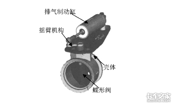

为了强化发动机的缓速作用,可以采取阻塞排气管(排气制动)、改变排气门开启关闭时刻(泄气式制动、压缩释放式制动)等措施,增加发动机内进气、排气、压缩等方面的功率损失。
典型的排气蝶阀制动

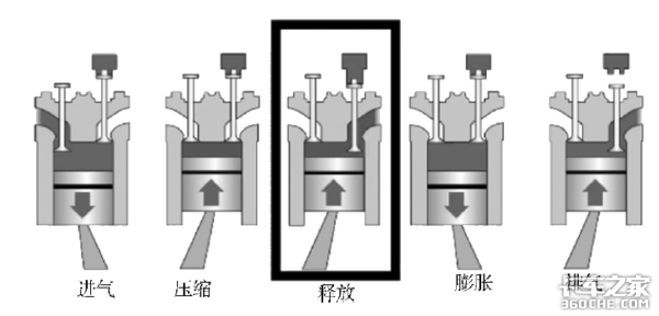

压缩释放制动原理:在压缩冲程中,当活塞运动到上止点时,排气门打开,将气缸内的高压气体释放到排气系统中,因此膨胀冲程中便没有能量回压活塞。

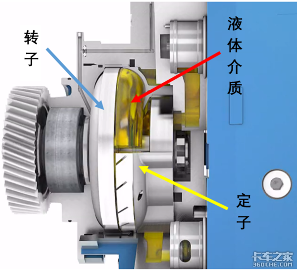

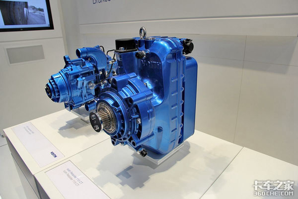

(2)液力缓速
液力缓速是利用液力缓速器来产生缓速作用的。液力缓速器中有固定叶轮(定子)和旋转叶轮(转子),转子通常由变速器进行驱动。定子通过流动的液体加于转子的阻力矩即为制动力矩,将其通过变速器和驱动桥放大后传递到驱动轮。由转子输入的汽车动能通过缓速器内的液力阻尼作用转变成热能。
福伊特缓速器内部结构
