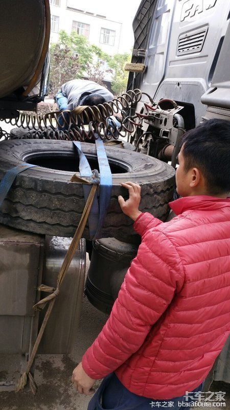

我老婆在背后拉我衣服,悄声说算了,他们可能是骗子。
我也心里纳闷,就跟他们说把轮胎拿下来我看看。

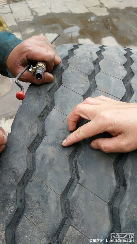

我反复检查,没看见有伤
反复检查,花纹都很齐整,里面也没有伤,看上去相当不错。还是邓禄普的呢!

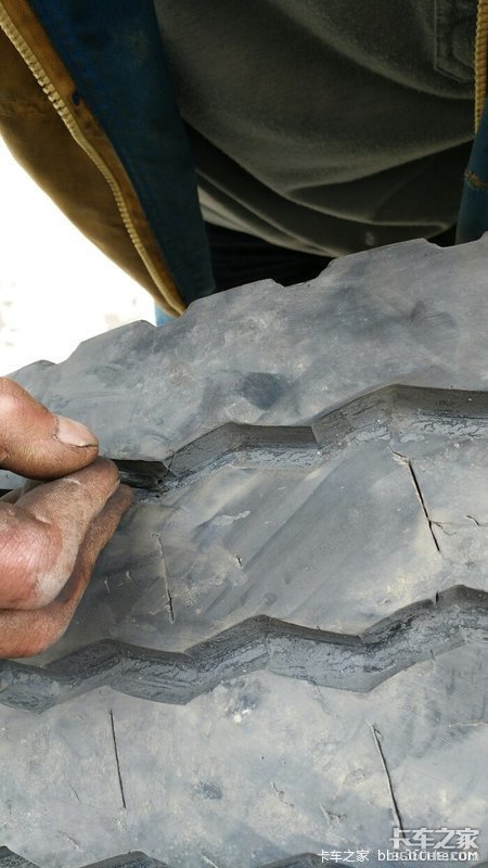

后来,我到卖轮胎的地方,请补胎师傅给看了一下。师傅一眼就看出来了,跟我说,这两个轮胎都被尖东西刺过,骗子是用胶水把它给抹平了。从外表不仔细看的话,根本看不出来。

至于卡友“hyfhjy”买的这两个轮胎呢,有卡友支招说,拿回去火补一下,倒短之类的还是可以用用的,跑长途就算了。就当是花钱买教训了吧,以后就要小心了!
