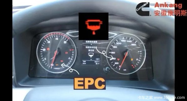

安哥,昨天我刚准备出车,发现仪表盘上的油含水指示灯和EPC灯同时亮起,想了半天不知道是哪里出了问题,你帮我看一看吧!
先别慌,这两个灯亮起只是说明油水分离器中含水量超标,只需要排空油水分离器中的水即可。跟着我的操作来处理,一分钟就能搞定!

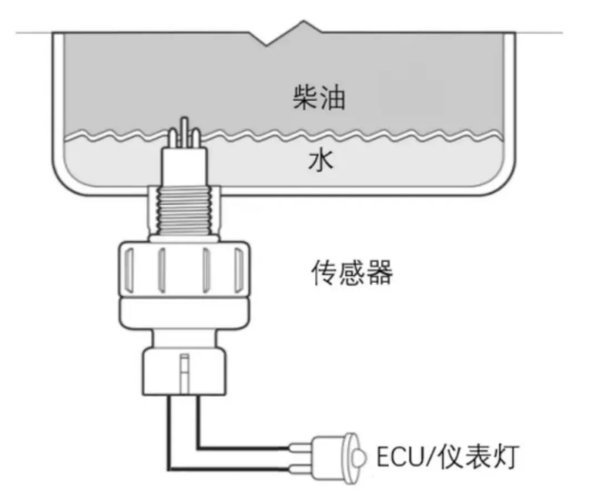

在柴油发动机中,柴油除了作为燃料,同时还对燃油泵和喷油器等部件起着润滑的作用。一旦柴油含水量超标,不仅会降低发动机性能,会导致燃油泵卡滞、喷油器腐蚀等潜在的危害。因此柴油车型中设有油水分离器(与燃油滤清器集成),并装有含水传感器,用于警示油中含水超标。
当油水分离器中的含水量达到上限时,传感器就会向仪表发送信号,提示驾驶员及时放水,避免喷油器等部件损坏。

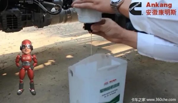

当出现这种情况时,卡友只需要断电下车找到油水分离器,准备一个容器放在油水分离器底部,防止排水污染。
需要特别注意的是,千万不要带电插拔传感器,以免发生意外!逆时针拧松油水分离器,使其有液体流出即可,当看到有油流出时,顺时针拧紧油水分离器,最后重新插回线束即可完成放水操作,是不是非常简单!
不过需要注意一点,传感器报警并不一定都是柴油滤清器或油水分离器含水量超标。如果传感器反复或偶尔报警,但燃油滤清器中却没有多余的水,这很可能是传感器自身或者线路出现了问题,此时需要及时到服务站进行诊修。
