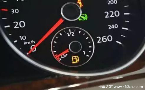

检查:日常行车途中,要勤于查看燃油表确定剩余燃油量。
注意:千万不要让燃油表到底后再去加油,油量太低有可能影响发动机供油,遇到坡路导致发动机熄火影响行车安全。若经常超过最低刻度再去加油,不仅耽误货运进程,还可能损坏零件,造成不必要的损失。

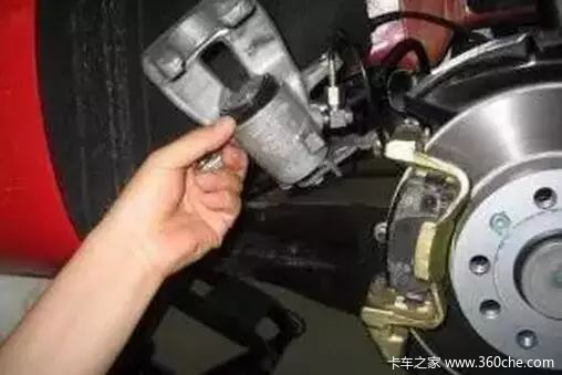

检查:打开引擎盖,观察刹车油壶液面高低,注意不要低于下限。
注意:在未检查刹车油液面高度时,不可添加刹车油,以免添加过量,从而导致刹车油喷洒至高温引擎,造成机件腐蚀甚至起火燃烧。如果刹车油起气泡或变浑浊,就表示刹车油已变质,需尽快更换,以免刹车油沸点降低产生气泡,造成刹车效果变弱。
