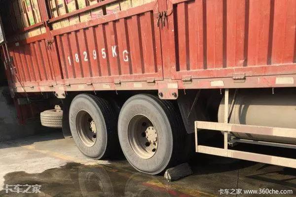

▋货车进物流园区内 必须领一块三角木

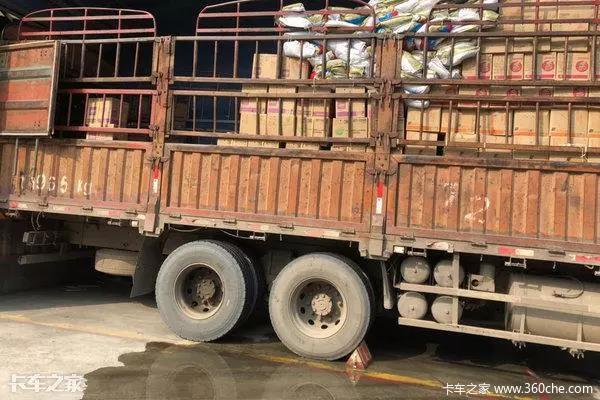

装卸过程中车辆晃动对搬运工操作会造成不少影响,不仅仅是人的安全,对货物一样有非常大的安全隐患。
在装货时车辆会有向前顶的力量,三角木可以有效支撑轮胎,防止过大的晃动,保持车辆稳定。
在装货时,放置三角木不要太贴近轮胎,装好货后由于车身重量加大,会把轮胎压下来,导致压住三角木而无法取出,造成不必要的麻烦。

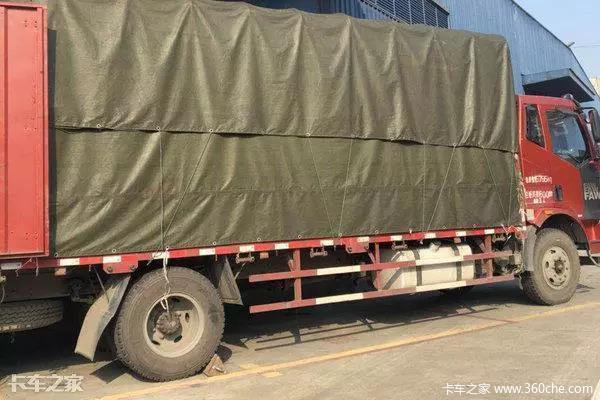

2、特别是去湿滑冰雪路面停车时。

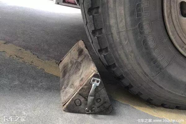

不管是停在坡道上还是停在路面,应该在车辆停稳后,将三角木放入下坡方向的车轮下,必须塞紧,能有效防止溜车。

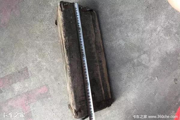

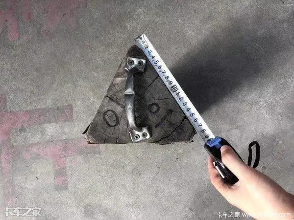

三角木形状最好选用等边三角形,等边三角形具有比非等边三角形更强的支撑力,受力更均匀,能更好锁住车轮。
这块三角木边长为40公分,是比较理想的长度,同时也是等边三角形,能提供强有力的支撑。不管是在山区坡地、冰雪路面、泞泥洼坡、城市硬坡道都能非常轻松的使用。
