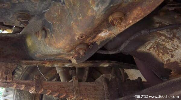

防止金属生锈
锈蚀主要是空气中的水分、氧气以及腐蚀性物质的共同作用造成的。因此,对于长期停驶的汽车,应保持金属表面清洁。停放车辆的车库内应经常保持通风,使空气相对湿度保持在70以下。需及时清除汽车上的灰尘、脏物和水分。在易锈蚀的部位和机件表面应涂以机油、润滑脂或者用油纸包扎起来。对于各总成机构上的孔隙,应加以密封,避免空气、水分和灰尘进入内部。

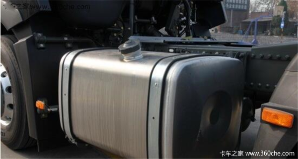

防止汽油的抗爆性能降低
汽油的抗爆性能决定于汽油辛烷值的高低。汽车长期停驶,汽油的辛烷值会随着轻质成分的损失和胶质含量的增加而下降,从而使其抗爆性随之降低。因此,汽油油箱要严密封闭,并且避免温度过高。汽油储存的时间最好不要太长。
