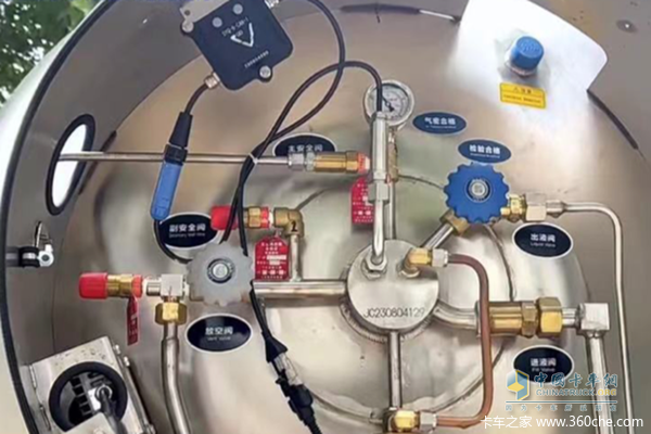

打开气瓶盖板,首先气瓶最上部是气瓶液位变送器,它的作用是将气瓶剩余的气量实时显示在车辆仪表盘上。
右上部是气瓶的出液阀,它的作用是控制气瓶内的液化天然气流出,给发动机进行供气,车辆正常行驶时要完全打开,车辆长期停放时要及时关闭。
气瓶出液阀
紧接着是进液阀,进液阀也叫进液单向阀,它是单方向流动的,有了它就可以阻止加入气瓶内的液体流出了。
气瓶进液阀
下部是经济阀,气瓶出厂时的压力已经设定好了,一般如果说气瓶的压力高于经济阀设定的范围时,经济阀自动开启。此时,气瓶内上部的气体会经过经济阀,进入到出液阀的管路,供发动机所用,同时气瓶的压力得到及时降低。当气瓶的压力低于经济阀设定的范围值时,经济阀自动关闭,此时气瓶内的液化天然气经过出液阀继续给发动机供气。
气瓶经济阀
为了便于观察气瓶的压力,气瓶配备了压力表。首先是上部的气瓶压力表,它的作用是实时显示气瓶内部的压力,再有就是下部的缓冲罐压力表,它的作用是显示供给发动机燃气的压力。一般情况下,两块表的压力是一致的,偏差0.3兆帕也是正常现象。气瓶压力表及缓冲罐压力表
但当气瓶压力低、车辆动力变差时,我们就需要同时打开增压阀、放空阀给气瓶进行增压了。无需担心持续的增压会造成气瓶内部压力过高,因为在增压阀的下方有增压调节阀,一旦气瓶的压力恢复正常时,增压调节阀就会停止工作,整个增压过程就会停止了。
手动打开增压阀、放空阀,为气瓶增压(左)增压调节阀(右)
配有智能增压系统的车型,当车辆出现重载爬坡、燃料消耗快、气瓶液位低或是充装了低温液体时,就会造成气瓶压力低、增压过程慢的情况,从而可能造成车辆无法正常运营。当气瓶内的压力达到了控制器规定值时,增压泵就会自动停止工作,完成了整个智能增压的过程。
智能增压系统

天然气气瓶使用内、外胆结构设计,内、外胆之间被抽成了高真空的一个状态,共同形成良好的绝热系统,起到了保存低温LNG的作用。
车辆长期停放后,气瓶多少会吸收一定的热量,低温的液体被气化后,就会造成气瓶的压力持续升高。不同气瓶安全阀的设计稍有不同,以一汽解放JH6车型为例,当压力达到1.9兆帕时,一级安全阀(主安全阀)打开,将高压气体排出。如果主安全阀失效也不必担心,当压力升高到2.41兆帕时,二级安全阀(副安全阀)开启,将高压气体排出。气瓶设计了主、副两套安全阀,可以很好保证气瓶的安全。
务必佩戴手套操作气瓶上的出液阀、增压阀、放空阀,避免低温冻伤。顺时针旋转为关闭阀门,逆时针旋转为开启阀门。开启阀门到最大角度时,建议回转10-20度,以避免低温结冰冻住阀芯。如果阀门被冻住,也不要用锤子和撬棍敲击,应该用温水持续浇注,融化冰霜后再对阀门进行操作。
车辆长期停驶时应该关闭所有阀门,关闭时感觉到明显阻力,就代表阀门已经关好。值得注意的是,千万不可以大力扭阀门,以免导致铜质阀门的损坏,造成漏液、漏气。车辆恢复运行时,应该缓慢开启出液阀,避免堵住出液管路。正确的做法是,先将出液阀缓慢开启一个角度,听到气路中有“丝~丝”的声音之后,再缓慢地将出液阀全部开启。
