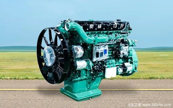

行车预热
早上打着火以后,怠速热车一直是卡友圈广泛流传的节油技巧,但是,外界环境温度越低,热车所需要的时间就越长,有的光热车就要花十几分钟,这对发动机反而不好。
而且,原地热车不仅增加油耗,还会对发动机产生更多磨损,甚至污染空气,特别是有些卡友在原地热车时,为了加速水温上升而大脚轰油门,这是非常不可取的。
正确的做法是行车预热,打着火以后,转速稳定即可起步,保持小油门开度,维持低挡位低速,这样带负荷热车,不仅能让发动机快速预热,还能让其他传动部件同步预热,待水温达到80度就可以正常行驶了。

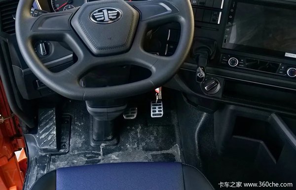

刹车省着用
每次踩刹车减速后再大油门提速,想省油都困难;而合理滑行减少踩刹车的次数,则能够很好节省燃油;开车提前预判,与前车保持大车距,才能做到少踩刹车。
