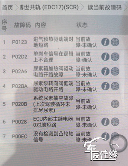

很经典的解放系列牵引车,相信很多朋友都修过。该车半月前出现偶尔启动困难,一周前在其他校油泵的地方检测维修更换过曲轴传感器、凸轮轴传感器,司机反馈最近两天频繁出现启动困难,有时候打七八次才能启动、行驶顿车、偶尔电瓶打没电都不着车,跟司机聊了会顺便插上神器—车匠C80诊断仪(手机版本哦,司机还不知道咋回事故障码都读出来了,该怎么修,大概多少钱心里就有数了)废话不多说,上图
▎故障分析:
共7个故障码,目测只有第七个影响当前故障现象,为什么?多关注车匠在线,多看直播!车辆多个故障码存在时,要考虑该故障码是否影响当前故障现象。
比如:进气预热驱动端对地短路故障码,并不会影响启动,所以暂不处理。先解决故障现象,取得司机信任,再处理无关紧要的故障。
▎排查过程:

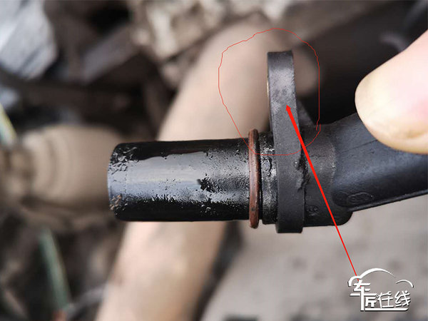

处理第七个故障—没有检测到凸轮轴信号,该故障码明确指出凸轮轴位置信号有问题,ECU没有收到凸轮轴的位置信号。拆了传感器,一眼就看看出了问题,修理工疏忽大意只把螺丝拧紧了,传感器由于胶圈太紧未安装到位,都变形了。
更换新的传感器并正确安装后,试车,发动机顺利启动,加速有力,故障排除。

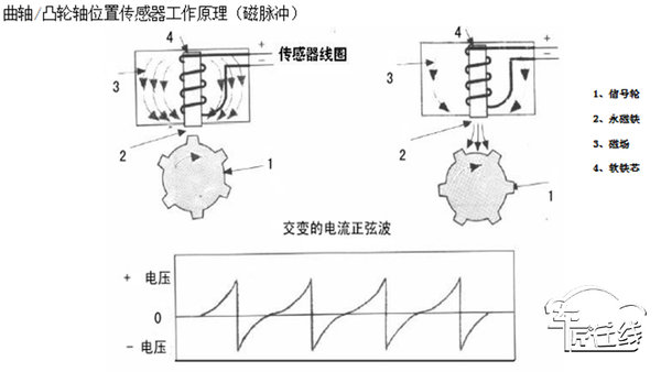

车修好了我们来学习下凸轮轴传感器的工作原理。
永久磁铁发出的磁场通过软铁芯传到信号齿,磁场的强度受到信号齿与传感器的磁隙的影响(磁阻发生变化)。
当信号齿接近传感器时磁场变强,远离时磁场变小,因此当信号齿旋转时会产生一个交变的磁场,从而使电磁线圈产生一个正弦的感应电压。
所以该传感器正常工作需要合适间隙,理论上小于2毫米就行,太大磁场弱,太小会碰撞,但是由于信号盘加工工艺等原因,我们维修一定要让传感器接近一毫米,中间的永磁铁在安装孔的中间位置,才能保证传感器工作良好,太小可以加垫片,太大可以磨传感器,传感器安装壳体等,都能很好的解决故障,俗话说偏方治百病。
