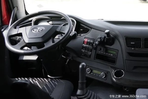

启动、行车:在启动发动机前,拉好手制动,将变速箱换至空档,在空档状态下,将钥匙转到"ON"位置,接通电源后检查各仪表指示是否正常后等待几秒后方可启动;启动时间不能超过10秒,连续启动要间隔半分钟;如果连续启动3次不能正常启动,则应仔细检查燃气系统以及电路系统有无故障;每次启动后,禁止大油门运转冷态发动机,冷启动后应逐渐提高发动机转速。
启动时严禁猛踩油门,应怠速运行发动机1-3分钟才能逐步提速起步。发动机怠速时间严禁超过10分钟。行车中应勤观察各仪表(开关)的工作情况,注意听察涉及气路的异响,选择良好路面行驶,防止对气路系统形成撞击,当感觉到有异常情况时,应立即停车,检查确认安全后继续运行。否则应立即报修,等待处理。

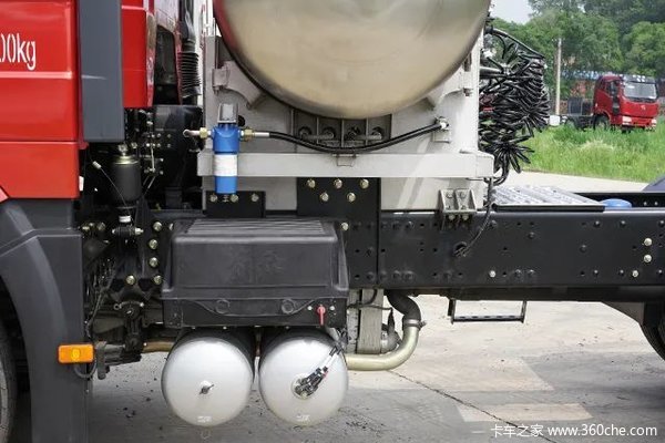

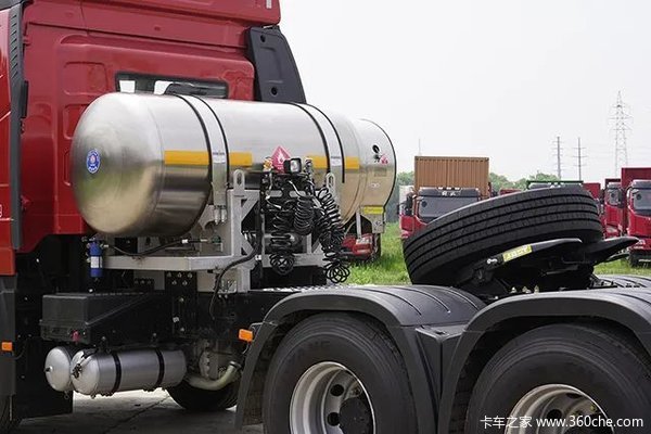

收车后的检查工作必不可少:天然气管路、气瓶的连接头、充、放气阀和气瓶气阀的密封性,都应仔细检查是否密封,密封良好后,方可关掉气路总气阀。
检漏时,卡友可用矿泉水瓶自制肥皂液并随车携带,以方便检查漏点;如有天然气泄漏,处理时需做好自身防护工作,各类接头尽量以紧固为主,避免拆卸管路接头,以防低温腐蚀;处理故障时如阀门被冰块冻住,应用温水解冻后,方可操作,不能用锤或其他物件敲击冰块;不得用手直接接触低温管道,如需接触需戴好防护手套。
在充装、维修时需戴护目镜、脸罩、绝热手套,禁止驾驶员私自操作。严禁用水冲洗发动机,当车辆过积水路面时,应减速慢过,以避免水溅到电器元件上,造成短路,损坏电控系统。气瓶在熄火后或行驶中阀体周边出现结冰属于正常现象,如果发动机长时间不工作而阀体周边出现结冰,说明阀体出现泄漏,应及时处理。
