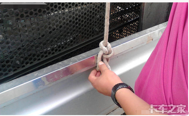

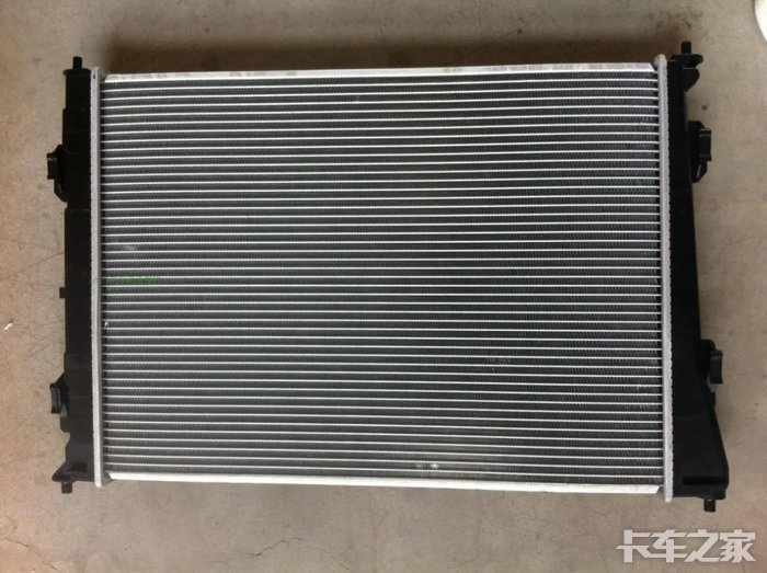

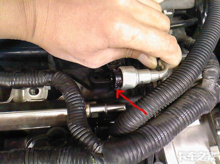

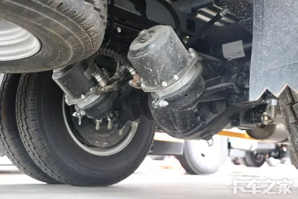

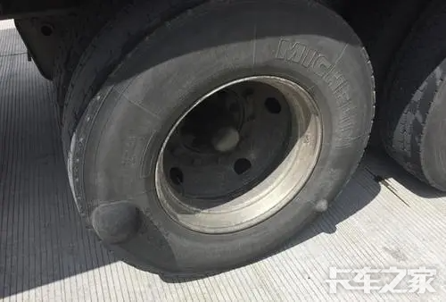

爱车跑久了,总是会出点小毛病。平时可以到维修店找师傅,可在行车路上发生的小故障卡友们要自己解决,但卡车维修不简单,一个小小的维修保养都藏着安全隐患,所以卡友们在修车的时候一定要注意自身的安全。 1、高压很危险共轨油管拆不得 发动机工作的时候,切忌拆卸高压侧的所有油管接头,例如高压油管,共轨油管等。 高压共轨的柴油机在工作的时候,其燃油压力可高达2000多bar,其压力相当于一台豪华轿车压在一个指甲盖大的面积上产生的压力。 在压力下,一旦拆卸共轨油管接头,高速喷射出的燃油势必会产生高压液体切割效果,比刀还锋利,一旦喷射到人体或眼睛后果不堪设想。 正确方法:发动机熄火后,稍等一段时间,待完全泄压后再进行拆卸检修。 2、轮胎鼓包潜在的杀手 轮胎鼓包是很危险的,所以在检查中一旦发现轮鼓包应该及时更换。 很多卡车司机在行车过程中检查轮胎气压的时候,经常会下车就通过用撬棍等敲打轮胎来判断轮胎气压是否正常。 这个时候由于车轮温度偏高,胎压偏高,倘若轮胎鼓包,一旦受到冲击更容易导致爆胎。 正确方法:轮胎一旦发现鼓包,请立即更换,检查轮胎气压请使用专用气压表。 3、防止烫伤慎开水箱散热器盖 车辆一旦在行驶中出现高温的情况下,不要立即熄火,应该找一个安全的地方停车,让发动机保持怠速空转继续散热,不要尝试打开水箱盖,否则很有可能有滚烫液体喷出导致烫伤。 可以用湿毛巾包水箱盖,徐徐地打开第一道开关(约1/4转),待水蒸气压力释放完毕后,再完全打开水箱盖。 正确方法:先等发动机冷却后,先进行泄压再打开水箱盖,同时配合湿毛巾等做好保护措施。 4、扭螺丝绳索禁止野蛮操作 很多人在安装轮胎或者绑紧货物的时候,都会担心装的是否牢固,然后会通过脚踩撬棍等来加固,而撬棍等工具出现反弹伤人的情况。 正确方法:尽量借助专用工具,安全操作,不要用脚踩踹工具。 5、防止手套衣角等被卷入 在对车辆进行检修维护的时候,当手需要靠近高速转动的机构时,请务必摘掉手套,因为这些高速旋转的机构,很容易缠到手套,导致手被卷到里面而造成伤害。 在检修的时候自己的袖口,衣角也应尽量的扎紧,以免产生不必要的伤害。 正确方法:接触转动部件的时候尽量不要戴手套,同时扎紧自己的袖口和衣角等。 6、断气刹有时候也不是很靠谱 很多卡友将车停好以后,直接拉起断气刹,便认为高枕无忧了,但车辆驻车制动突然解除溜车的事情也时有发生。建议大家在停车的时候尽量停在平整没有坡度的路面上。 正确方法:在车轮下塞上砖头或三角木,以免发生突然溜车而带来不必要的损失。 |
