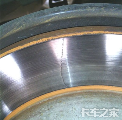

答案当然是不能的,首先处于高温状态下的刹车盘遇到冷水后温度会迅速下降,导致盘面热胀冷缩,与刹车片的配合间隙发生改变,从而影响制动性能;更重要的是人为泼水不能保证水滴均匀分布到刹车盘的每一处,则会导致盘面局部发生形变,使得与刹车片磨合角度不一致,制动力大大缩水,情况严重甚至会造成盘面崩裂,对行车安全造成极大安全隐患。

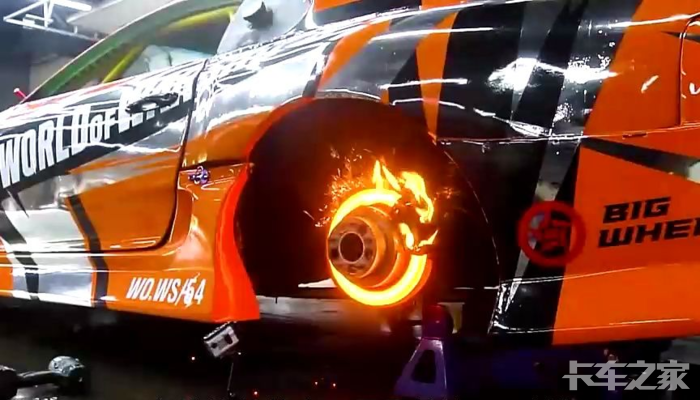

经常在比赛中看到赛车的刹车盘已经发红甚至着火,为什么还能继续开吗?首先,赛车与民用车在刹车盘面上的材质结构是不同的,并且基于对名次的争夺,赛车刹车烧红还继续驾驶的情况十分常见。作为普通民用车,其实是很难达到刹车烧红的情况,毕竟民用车的动力相较赛车还是有一定差距的。
