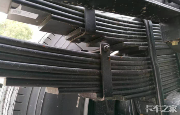

| 在车辆使用过程中,不正常恰当的使用和缺乏保养意识,很容易造成钢板弹簧损坏,下面是一些常见的错误使用方法和措施:
一、车辆长期超载
钢板弹簧是根据车辆的设计装载质量设计的,如果在车辆的使用中实际载质量大大的超过车额定载质量,或者是严重偏载,钢板弹簧在工作中将产生过大的弯曲应力,使钢板弹簧的耐疲劳强度大大降低,造成钢板弹簧的早期损坏。
建议:均匀地装载有利于提高车辆利用率,也会延长钢板弹簧的使用寿 命。
二、行驶速度过高
车辆以经济车速行驶,既能保证安全,又能节省油料。车辆行驶速度过高,特别是在不好的路面上行驶时,使钢板弹簧的变形幅度加大,频率提高,导致钢板弹簧加速疲劳而损坏。
建议:车辆应尽量以经济车速行驶,在不好的路面上应低速行驶。
三、频繁紧急制动
频繁使用紧急制动,对钢板弹簧也会造成比较严重的损害。由于,惯性力的作用,使钢板弹簧尤其是前钢板弹簧承受过大弯曲应力和拉应力,当超过允许应力时,就会造成钢板弹簧的折断。
建议:车辆在运行中应以中速行驶,多采用发动机的排气制动,少用紧急制动。
四、弯路时速度过快
汽车转弯过急,会产生过大的离心力,会大幅度地增加外侧钢板弹簧的负荷,加速钢板弹簧的损坏。
建议:转弯时应减速,以低速、中速为最佳,这样既安全,又可靠,又可以减少车辆的故障。
五、钢板弹簧润滑不良
钢板弹簧的润滑不良,减振器失效,都会造成钢板弹簧的早期损坏。
建议:平时应多注意保养、润滑。减振器失效应修理,如损坏应及时更换。
