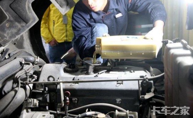

2、按照机油标尺刻度线合理添加机油 当发动机油底壳中的机油不足时,轴承与轴颈等摩擦会因机油的量少而润滑不良,加剧磨损程度,甚至引发烧瓦轴事故。
但是,如果机油太多,发动机在工作时曲轴柄、连杆大端会产生剧烈的搅动,不仅增加了发动机内部功率损失,而且还会使溅到缸壁上的机油增多,产生烧排机油故障。
因此,发动机油底壳中的机油应控制在机油尺的上、下刻线之间为好。

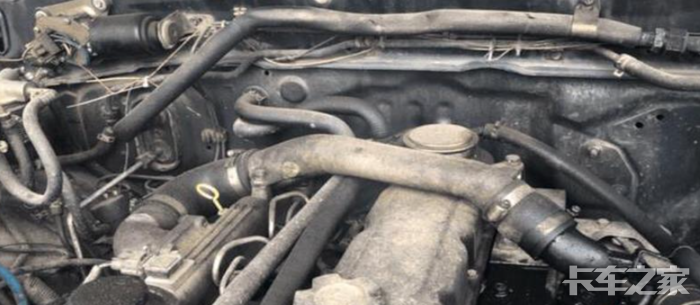

3、保养空滤,清洗进气管道 进气管道是发动机进气系统之一,卡友经常行驶于灰尘较多路况区域,很容易使内部的杂质积累过多,导致进气管不通畅,加剧发动机的磨损和老化。
因此,进气管道需定时清洗,避免走灰尘较多路面。

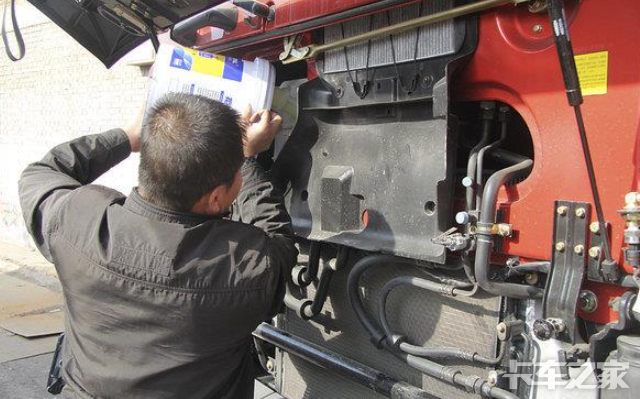

4、发动机高温后,等自然冷却后再添加冷却液 水箱缺水、发动机超负荷运作、以及散热不好时,都会造成卡车水箱开锅,这时如果立刻加入冷水,就会导致缸盖和缸体炸裂。
一旦发现水箱开锅,应采取应急措施停止运作,让冷却液自行降温。

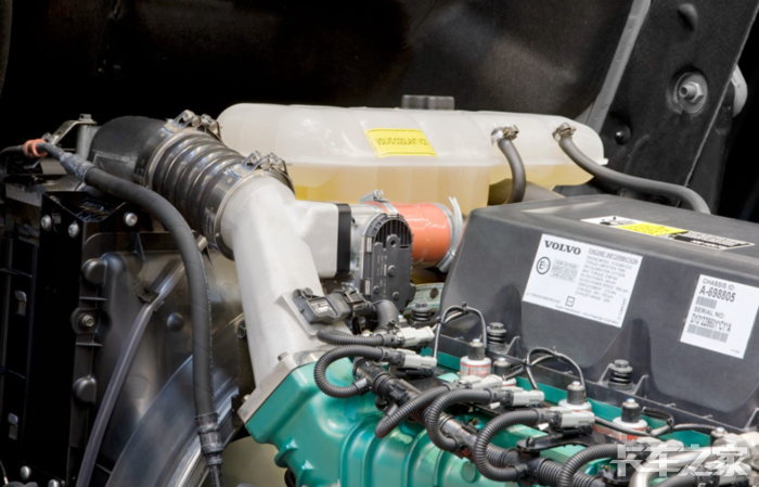

5、保持发动机水温在合理的温度范围内 天气炎热的时候,有的司机为了防止发动机温度过高,一味要求冷却水温度尽可能的低;有的司机为了达到降温的目的,干脆把节温器拆去,这些做法都是不对的。
汽车发动机既怕热又怕冷,如果冷却水温度过低,会使燃油燃烧恶化,油耗增加,加剧磨损,机油黏度增加,发动机功率降低。
试验表明,汽车行驶时冷却水温度为40-50摄氏度时,发动机磨损增加60%-80%,功率降低25%,油耗增多8%-10%。
因此,发动机冷却水的温度并非越低越好,一般应控制在80-90摄氏度之间。

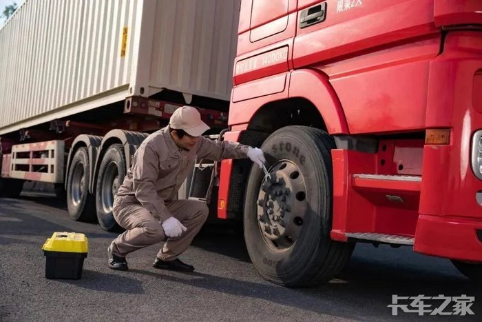

6、先踩刹车再踩下离合 有的人怕刹车熄火,养成刹车前踩离合的习惯;还有的认为切断动力后刹车会更有效,这都是错误的。任何情况下,踩离合器行驶都会增加汽车的惯性,会使刹车距离更长。
正确做法是应当先踩刹车,等车快停下时再踩下离合器。
7、轮胎气压保持标准气压,防止过高或过低 有些车主喜欢把轮胎气压充得较高,认为这样省油。但是胎压过高,会使轮胎接地面减小,磨损加重,缩短轮胎寿命,也会降低刹车时的制动效果,对行车安全造成较大的危害;气压过低,会产生裂纹,且影响汽车行驶速度,增加油耗。
我们应该按照轮胎上标明的标准气压充气,充气量一般在标准气压的±5%较为适宜。
