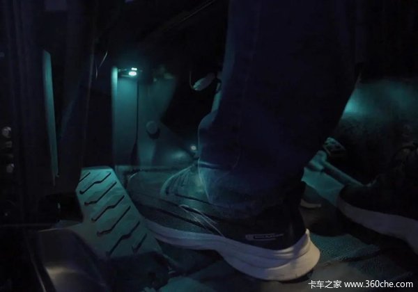

三离合器半联动
有卡友在换挡后,喜欢将左脚长时间放在离合器踏板上,使离合器处于半联动行车,认为只要不用力便不会有什么影响。其实,由于路面不平引起车辆颠簸,脚也随之晃动,很可能造成离合器处于半联动状态。
这种情况下,即使你加大力度踩油门,车速也提不起来,这不仅费了油,而且还损害了离合器。原因就在于,当离合器半联动状态时,由于离合器主、从动部分打滑摩擦,损失大量的传递动力,浪费了燃油。此外,离合器经常处于半联动状态,也会加速离合器的磨损。
纠正方法:开车时,除起步、换挡和低速制动需要踩下离合器踏板外,其他时间都不要踩离合器踏板,或把脚放在离合器踏板上。
