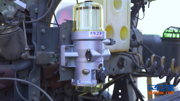

● 安装位置确定及管路连接方法
亿利大炮在安装时候要尽可能的高于油箱上平面,如果是实在没有办法,也可以接受这种持平的安装方式。但是这个方式需要注意,后期在更换滤芯的时候,油箱里的燃油要低于滤清器的平面,不然在拧开罩子的时候燃油会洒出来。
根据车的实际状况,我们在驾驶室后悬置的支架上打孔,并用螺栓把亿利大炮固定住。
固定好以后我们需要连接它的线路和管路,首先连接的是从油箱到粗滤器的这一段,我们准备的是外径16毫米、内径12毫米的亚达管,如果经常跑北方卡友可以选择柔软度高一些的亚达管,这样在寒冷天气下不容易断裂。
为了便于安装,可以先用开水把管子的头部烫一下,这样安装会比较方便,随后用卡箍把接头拧紧,防止松脱进空气。
管路的走向要尽可能的规整,避免和运动部件相摩擦。根据这辆车的情况,我们把供油管选择走在车架的外侧,预留足够长度之后就可以将其截断,另外一端的处理方法和油箱端的是同样的。
绿色位置为供油管路
红色位置是过滤后的燃油出口
油箱到滤清器管路连接好后,就可以连接供油管路,大家注意,亿利的滤清器有两个接口,上面是供油管路,下边是经过滤后的燃油出口,直接通往发动机,需要注意的是它俩在默认情况下是在滤清器的右边。
另外它的左边也有两个富余的接口,这两个接口平时是封死的,如果你的车型从这一边接管路并不是太方便,可以把它挪到这一边,两边都是通用的,可以根据自己的情况来选择。
进油出油的管路都连接好之后,最后一步就可连接发动机这一端,确认管路长度后就可以将其剪断,需要注意的是过弯的地方不能有死折,这样会影响燃油的流动。
卡友们到这可能会问,将原车两个粗滤绕过去之后,我该怎么泵油?毕竟换滤芯的时候需要排空气。实际上亿利的总成上已经集成了一个电泵,它通过电泵来进行一个排空气的动作就可以了,不需再用人工去按它。

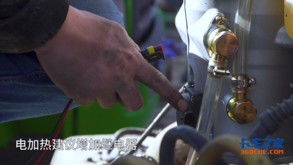

● 电路安装方法
上方为电加热接口
下方为电泵接口
亿利大炮的电路共有两个接口,上面是电加热的接口,下边是电泵的接口,它直接匹配有两个不同线束,而且它们是共用电源的。
黑色的线接地,红色的线是正极,连接24V电源即可,但对电源有个要求,就是车发动它工作,车熄火它停止,所以直接连到蓄电池上是不可以的。
以这台悍V为例,由于原车的粗滤器上有一个电泵,它的电源可以直接使用,这样就可以实现在驾驶室里打开或关闭。如果有的车在驾驶室里没有开关的话,建议大家还是装一个独立的开关,因为你每次打开钥匙,电泵都会直接工作,这样会导致电泵的寿命变短。
红色的线路连接好之后,为了防止进水,用胶带把它缠好;黑色的线缆就比较简单了,直接找一个接地的线缆接到我们的车架上就可以。
最后一项的工作就是,使用尼龙扎带将所有的管线做一个妥善的捆扎。

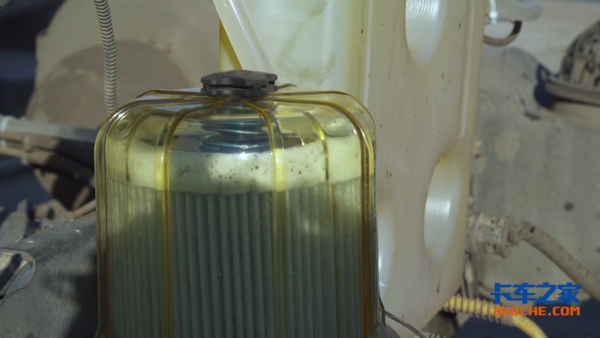

● 如何更换滤芯
先将上面的旋钮旋松,因为空气的进入,并且安装位置高于油箱,滤清器中的燃油会返流到油箱中,随后我们拿新的滤芯更换就可以。
需要注意的是,滤清器内分为上下两个腔,如果轻轻的放下去是不行的,需要使劲摁到位,随即换完之后直接打开钥匙它会自动进行排气,接下来就可以正常使用了。
