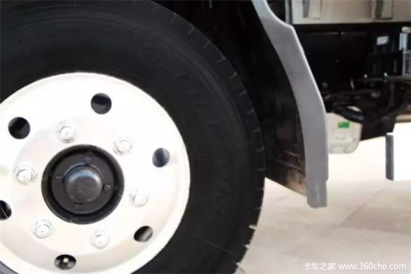

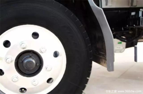

好胎离不开好轮圈
光有好胎没有好轮圈也是不行的,在进行轮圈选择时,一定要注意其尺寸大小是否合适,在与轮胎组合时,要将车圈上的杂物去除干净,在表面刷上一层肥皂水,再加一个合适的胎垫,最大限度的减少轮胎与轮圈之间的磨损。

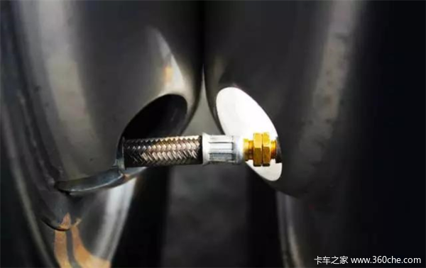

合理胎压定期检查
国内普遍存在一个现象,超载且不合理充气的现象,这是一个很不好的现象,无论过高还是过低,对于车胎的磨损都会增加,我们可按照胎压标准提高5%~10%,合理的根据各个轴的负重情况,对各个胎进行加压。同时确保同轴上的轮胎,胎压必须一致,且在日常的行车过程当中,也要做到时常检查,以保证轮胎的正常使用。

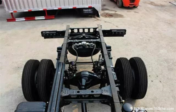

轮胎调位确保使用寿命
由于各个轴的作用和负载不同,所造成的磨碎也不同,因此我们需要经常对轮胎进行调换,换位的公里数和如何调换轮胎,车辆厂商都会有一个详尽的参考,我们可参照他们给出的标准执行。

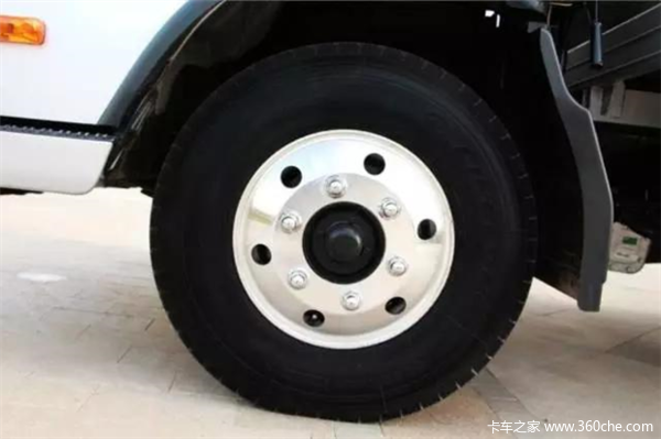

合理刹车减少轮胎磨损
刹车而制动时,轮胎胎面会与地面发生摩擦,从而造成轮胎磨损,因此车辆在行驶过程中应该保持车距,避免不必要的制动,同时卡友还需要注意轮胎花纹深度,接近磨平时制动摩擦力会受到影响,应及时更换。
