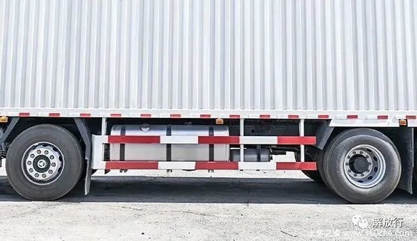

01.定期清洗油路管道
油泵的工作压力是夏季保养中必须要定期检查,同时,燃油滤清器、油箱和油路管道的清洁工作也要做到位。
如果遇到气阻,一定要停车降温,打开化油器进油管接头,扳动油泵手摇臂,让燃油充满油管,实现正常供油。为了防止气阻现象的发生,我们还可以在气缸和油泵之间安装隔热垫,以减少引擎传给燃油泵的热量。

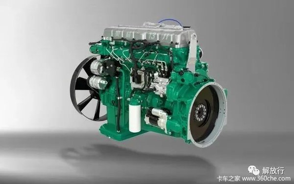

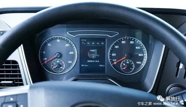

02.留心观察水温表
夏季气温高,水温表需要格外留意,切勿超过95℃,一旦发现温度过高,一定要掀起引擎盖进行通风散热;等温度降下来后,再查看发动机冷却系统是否缺水。
当冷却液因发动机过热或缺水沸腾时,一定要停车,让发动机怠速运转,等到降温后,再关闭发动机,用手套垫着打开散热器盖,以免烫伤。

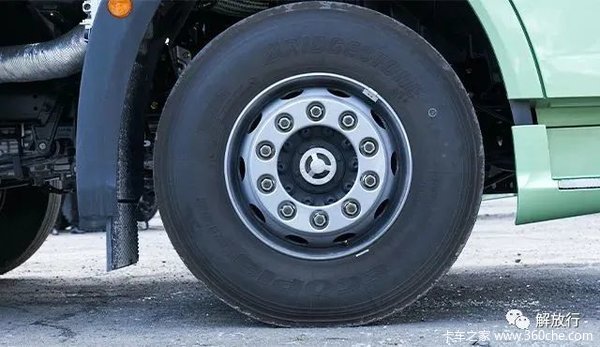

03.轮胎温度要注意
夏天路面温度较高,可以适当缩短运营时间,最好每2小时让车辆休息一下,并检查轮胎温度,若发现轮胎太热而导致胎压上升,尽量将车停在阴凉处,让轮胎自然降温。
需要注意的是,不可以随意降低胎压或给轮胎浇冷水,以免轮胎变形或爆胎!
