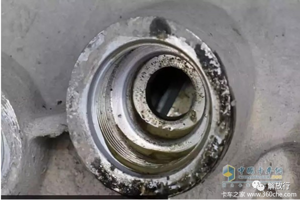

ABS阀控制管路接口已经生锈

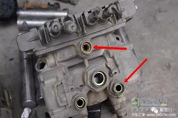

卡友拆开原车的ABS阀,发现控制管路接口里面已经生锈。而ABS控制阀对压缩空气的洁净度要求是非常高的,如果气路内含有水分,就会腐蚀铁质部件,造成生锈。这些铁锈最终会进入到阀体内部,造成阀体内部的活塞发卡、漏气等故障。
制动气压的输出口内明显能看到残留的油渍,这证明卡车的空压机已经发生了严重的窜油故障——润滑油通过空压机入侵了气路系统。
ABS阀体内有许多的橡胶密封圈,长期接触机油,会造成密封圈提前老化变质,导致ABS系统性能变差。距离空压机更近的阀类,受到机油的影响可能会更大。
密封圈提前老化变质

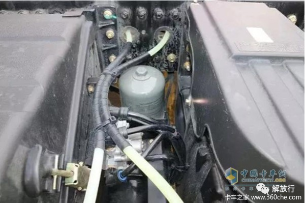

导致这种后果的真相只有一个:卡车的空压机对机油的密封性能变差,机油首先进入了干燥罐。原来的车主没有及时更换干燥罐,除水和滤油性能失效,导致机油和水分进入到了气路系统内。
机油首先进入了干燥罐
既然发现了问题所在,卡友也就有了解决办法:更换全部阀体、修复ABS,将干燥罐更换为质量合格的产品。
