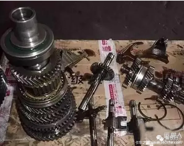

打齿一般发生在变速箱。齿轮之间相互摩擦,就发生了打齿的情况。一般来说,打齿发生在手动变速箱内。那么手动挡车型为什么会发生打齿的情况呢?
车辆都会配有一个叫做同步器的部件,同步器的作用就是,将一个高转速的齿轮和即将要进入这个档位的齿轮同步的部件。如果没有同步器,那么就是把一个慢速转动的齿轮强行放到一个高速转动的齿轮中去。这样就一定会发生打齿了!
打齿的原因是什么呢?
一般来说,正常行驶的状态下不会发生打齿的情况,但是倒档的状态下反而会发生更多的打齿情况。这是为什么呢?原因是这样的,很多车辆的倒档都没有安装同步器。因为,设计汽车的人认为,倒档是要等车辆完全停止以后,才进行的操作!所以,并没有给倒档安装同步器。
在停止的状态下,这样的状态下,齿轮之间的差速器变小,这样倒档就比较平顺了!
打齿有什么损伤呢?

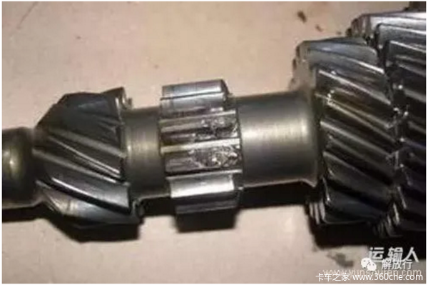

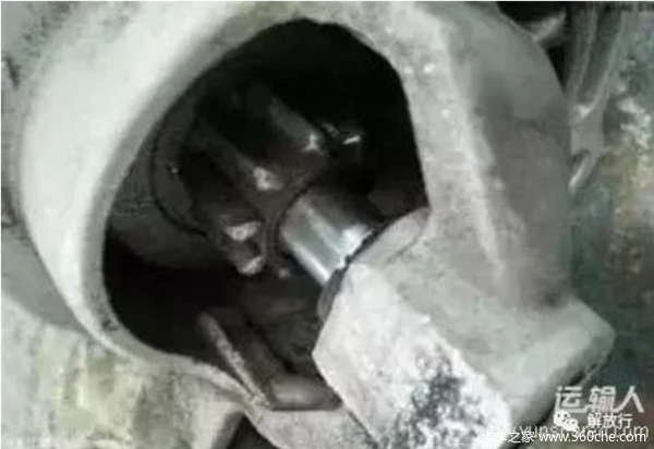

那么打齿会对车辆造成什么样的损伤呢?齿轮都是金属质地的,互相摩擦肯定会有所损伤,时间长了,次数多了,齿轮的棱角都被磨平了,入档咬合的程度自然就会下降。稍微有点震动什么的,就会出现掉档的情况,问题严重的话,还要大修变速箱。
