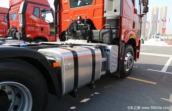

报警时,燃油防盗控制器
通过电喇叭提供声音警报
经由车身控制器驱动转向灯双闪
实现灯光和声音双重报警
燃油防盗系统即可开始工作
有人或其他车辆靠近油箱400mm以内
防盗系统立即自动报警
当靠近距离在400-700mm之间
并持续6秒以上时
系统也会开启警报
报警时,电喇叭持续鸣笛20秒
20秒之后重新探测周围环境
关闭系统功能只需
按遥控钥匙“解锁”键
当遇到连续按两下遥控钥匙“闭锁”键
防盗系统无示警时
