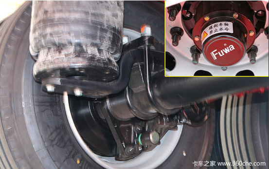

根据GB7258-2017的要求,从2020年1月1日起,所有三轴的仓栅、栏板式半挂车都要标配盘式制动器。但是实际上,由于盘式制动器的抗热衰退性能依然有限,并且不能淋水散热,因此诸多车桥厂均要求其盘式制动器要和液力缓速器配合使用。而根据最新的JT/T1178.2的要求,从2020年的9月1日起(原本为5月1日,受疫情影响向后延期),牵引车需标配缓速器或其它辅助制动装置——这套法规组合拳打下来,制动安全性将会得到很大的提升。

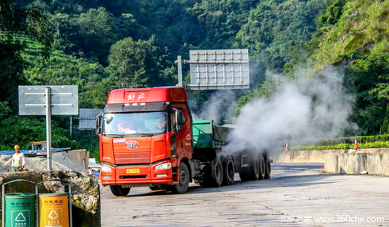

有液缓
再长的下坡也不怕

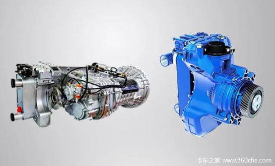

安全方面,液缓在长下坡过程中,会承担80-90%刹车任务,减少频繁踩刹车造成的制动鼓或轮胎过热,避免制动失效或轮胎燃烧。并且,液缓还能使货车避免淋水产生的路面湿滑或结冰产生的危险。相同情况下,当主车或挂车采用盘式制动器使用淋水可能会引起刹车盘炸裂,液缓可靠性更高。
收益方面,液缓也很有优势,它可以延长1.5倍轮胎的使用寿命,提升4倍制动器寿命,减少更换费用。如果安装液缓,卡友就无需额外加装淋水箱,车身减重800kg,装载量便可以提升。
效率上,因液缓无需加注淋水,节省了下长坡的准备时间。并且,因为减少了踩刹车的次数,提高了车速,大大缩短了运输时间。
液缓也为卡友创造了更高的舒适性,减少了80-90%的刹车动作,缓解卡友的紧张情绪,降低了驾驶时的疲劳感。加装液缓还可减少制动时的粉尘和噪声,提高驾乘舒适性。
