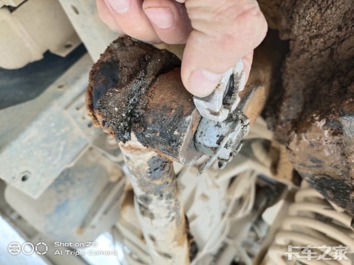

没发帖了,今天有空,分享一个球头螺帽滑丝的应急办法!卡友们都知道,出车前检查机油,然后着车打气,再下车围车转一圈,拿把锤子或橇棍,敲敲轮胎是否气压正常,大载车敲敲轮胎螺丝是否断裂松动,然后在车头蹲一下是否漏油漏水,在检查球头螺丝传动轴螺丝之类的就在车前检查球头螺丝时发现有点松动的痕迹,心里在想这螺丝两年没动过怎么会松,也就没管它,开了两天,走烂路不对劲了,方向盘有点震手了,就开到驻地,自己在车上拿了一把三十的搬手和老虎钳,把代替开口销用的铁丝拔出来,然后就紧螺丝,我担心丝不怎么好了就没有用力紧,紧了一圈的样子,还没到预期的程度,再稍微用点力,感觉一松来,哦豁!滑丝了,没办法只有拆出来了,拆出来一看螺帽丝滑了,球头丝也乱了一点,不过换个螺帽,把丝整理一下还可以用,有人会说换个球头多好!我的是霸龙507,球头是铆死的,要换就是总成,而且在乡里买配件也不方便!
螺母滑成这样没法用了,又不方便去买,就想了扳手是三十的,螺牙是细丝的,以本人的经验应该和车上用的拉杆螺丝一样的,卧铺下应该还有两根备用拉杆螺丝,说干就干,翻开卧铺在工具箱里找到了,把螺母拧出来往球头上带,结果拧不进,心想难道丝不对?不死心的我就把球头螺帽往拉杆螺丝上装很容易就装上了,那就表明丝差不多,球头可能是以前拆过把丝砸坏了一点,修复一下能用,然后又找了一把锉刀把头锉小点,变形的丝锉顺点,一拧可以带了两扣丝了,然后用扳手慢慢紧,有点紧就回一下,就这样慢慢的把丝撸顺了
由于没手刹轮,本来不打算开槽,没办法上开口销,只能勤观察防止松动!就这样算了!准备收拾工具,结果没收完,修泵车的来了,我往他车上一瞧,有台手磨机,心里一喜,正应了那句话,刚打瞌睡就有人递枕头就问修车师傅你手砂轮能不能借我用下,师傅很慷慨大方的说让我拿去用吧!然后就拆了开槽,再装上OK
比原来的螺帽丝扣多两扣就没那么容易滑丝了
