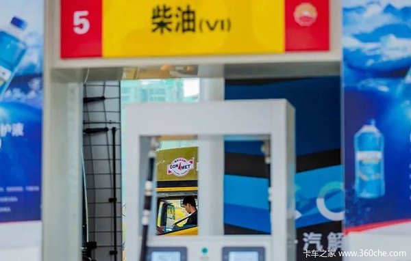

01 选对柴油标号
对于柴油机来说柴油标号的选择非常重要。一般使用柴油的标号温度应比环境温度低5~6°C,否则柴油流动性就会降低,柴油析蜡(俗称柴油冻了),就不能给燃油系统供给充足的柴油,造成发动机熄火或运转无力。
